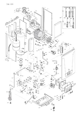

и еще вопрос в догонку)) на стр.22 инструкции указана позиция 8 - датчик протока. не могу его номер найти (схема во вложении)

Denis.Orlov писал(а): 19 май 2020, 11:19 на стр.22 инструкции указана позиция 8 - датчик протока.
Похоже что ошибка в инструкции. Для чего датчик протока на котле с встроенной бочкой? Поэтому и на чертеже нет её. На входе воды многовыводной фиттинг. На нем сливной кран, Расширительный бак ГВС через аварийный клапан ГВС, перемычка с краном подпитки системы отопления, ну и собственно патрубок в бочку.
Поэтому и на чертеже нет.
