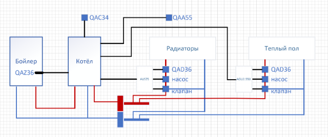

Приветствую
Котел Platinum+ 1.32.
Планируется для отопления двухэтажного дома. Датчик уличной температуры есть.
На первом этаже теплые полы + радиаторы, на втором только радиаторы.
Гидравлика: котел + гидрострелка + контур с клапаном и насосом для ТП + контур с клапаном и насосом для радиаторов.
Панель родную хочу оставить на котле (хотя в теории можно использовать как датчик зоны с теплым полом).
На втором этаже планируется qaa55 (датчик температуры + быстрое управление). На первом этаже на радиаторах термоголовки.
Специального датчика для температуры ТП не планировал вообще, хотел выставить температуру контура на 35 градусов +- (по комфорту) и забыть.
Для управления ТП agu2.550, для управления радиаторами еще avs75 (либо наоборот; как я понял, это одно и тоже, только исполнение разное).
Основной вопрос - можно ли упростить схему? убрать с радиаторов смесительный клапан? убрать avs75? или в схеме что-то забыто и можно кардинально улучшить?
заранее спасибо)

Вот так вот "на пальцах" очень сложно представить себе всю схему со всякими там блоками.stlawrence писал(а): 14 сен 2020, 20:08Гидравлика: котел + гидрострелка + контур с клапаном и насосом для ТП + контур с клапаном и насосом для радиаторов.
Её бы на бумаге линиями и прочими условными обозначениями, тогда и варианты упрощения кто-нибудь подсказал бы.

Starik, такой вариант подойдет? .

тогда зачемstlawrence писал(а): 14 сен 2020, 20:08 Специального датчика для температуры ТП не планировал вообще,
Можно...stlawrence писал(а): 14 сен 2020, 20:08 Основной вопрос - можно ли упростить схему? убрать с радиаторов смесительный клапан? убрать avs75?
И вообще, зачем гидрострелка?

В схеме сначала планировался один agu для ТП. Но позвонил на горячуюю линию baxi и инженер сказал, что и для радиаторов мне нужен трехходовой клапан и отдельный блок управления avs75, иначе я не смогу задать зависимость от климата (дословно). Хотя сейчас читая доки про программированию котла, понимаю что всё же смогу (но avs75 уже куплен, так что есть повод для экспериментов). У платинум вообще очень гибко можно настроить контура отопления, система супер, главное въехать в логику.
В доке на платинум написано, что если в системе есть ещё насосы, то рекомендуется ставить гидравлический разделитель, чтобы датчик давления в котле правильно работал.
