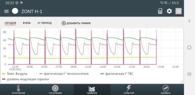

Добрый день!
Не могу разобраться с проблемой включения котлового насоса на нагрев БКН в состоянии покоя.
После нагрева БКН до заданий температуры примерно через 1 час включается насос в котле и тем самым загоняет остывший теплоноситель в бойлер, что в свою очередь приводит к частому подогреву ГВС.
Котел в летнем режиме.В доме на буднях никого нет собственно как и разбора ГВС.

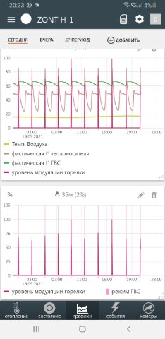

На графике ZONT это выглядит следующим образом.

Crooky писал(а): 19 сен 2021, 17:24через 1 час включается насос в котле и тем самым загоняет остывший теплоноситель в бойлер,
Домыслы, имхо.

Если насос действительно включается, нужно понять кто ему этот сигнал отдает и для чего.

Насос подключен к плате котла.Все по заводу так саказать. Из внешних подключений только датчик температуры бойлера и ZONT Connect по OpenTerm.
Система отопления абсолютно простая с единственным доп насосом на смесительном узле ТП.
Соответственно сигнал на запуск внутреннего насоса может давать только плата.
А вот зачем и есть вопрос?

Crooky писал(а): 20 сен 2021, 11:23А вот зачем и есть вопрос?
Не зачем, а что даёт команду.
Скорее всего это датчик температуры воды в бойлере, имхо. ;)

Предлагаю нудный вариант: раскоммутировать Зонт. Панель прицепить напрямую к котлу. Посмотреть как будет.
Есть подозрение что, как всегда, что-то в настройках Зонта не так.
