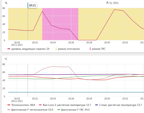

Коллеги, добрый день.
Сиутация:
Имеем ZONT h2000+ и BAXI LUNA 3 1.310FI с косвенником(в котле трёхходовой клапан подключённый к плате котла, ГВС управляется зонтом по опентерму).
Из режима отопления в режим ГВС бойлер переходит мгновенно без "гашения" горелки. (на графике отмечено зеленым)
Из режима ГВС в режим отопление котел гасит горелку и ждет время равное параметру F18(Время задержки между запусками в режиме отопления). В моем случае это 5 минут.(на графике отмечено красным) Вопрос:
Можно ли сделать так что бы котел не ждал 5 минут, а сразу после ГВС начинал работать на отопление.
Получается что котел ждет 15-20 минут в час, т.е. в моём случае до 30% времени котел стоит. F18 у меня 5 мин с целью минимизации тактования в межсезонье. Даже если будет f18 дефолтные 3 минуты - все равно много получается простоя. В сильный мороз доставляет неудобства.
Спасибо.

Значение F18=00 равно задержке 10 секунд. Остальные значения в минутах.

Спасибо за ответ, но F18=00 делу конечно поможет, но котел будет очень сильно тактовать, а каждый раз бегать и менять F18 тоже не дело (в сильный мороз 10сек будет ок, в межсезонье и 3 минуты мало...). Интересует как убрать интервал розжига горелки между режимами ГВС и Отоплением, что бы было так же как между режимами Отопление и ГВС(переключение сразу без ожидания времени F18).Bahus писал(а): 06 ноя 2021, 09:47 Значение F18=00 равно задержке 10 секунд. Остальные значения в минутах.

А можно подробнее про нижнюю часть картинки? Где чей график? Что-то не там не всё понятно.

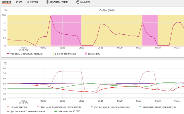

Теплоноситель - термодатчик на трубе отопления.Bahus писал(а): 17 ноя 2021, 13:32 А можно подробнее про нижнюю часть картинки? Где чей график? Что-то не там не всё понятно.

На графиках, в 5 сообщении, по температурам есть ответы. ПИД регулирование если считаете что это важно.tsv63 писал(а): 29 ноя 2021, 07:06 UshakovAA, правильно Starik написал, искать засаду в зонте, вернее в его настройках. Судя по графикам дискретное переключение и в ту и другую сторону происходит мгновенно. Беспокоит время включения горелки? Какой тип регулятора применили? Сколько расчётная/вычисленная температура теплоносителю мозгами зонта при переходе с ГВС на СО?

ПИД. Понятно, но не понятно по какой среде происходит регулирование. Обратите внимание на свой график, при включении ГВС расчётная t ТН начинает падать и продолжает падать. Почему? Какое отношение ГВС имеет к расчётной температуре СО, по вашему или по микролайну?UshakovAA писал(а): 29 ноя 2021, 07:08 На графиках по температурам есть ответы. ПИД регулирование если считаете что это важно.

Вы график трактуете не верно, падает Температура теплоносителя(датчик на трубе), а не запрашиваемая. Запрашиваемая на месте. Смотрите сообщение 5.tsv63 писал(а): 29 ноя 2021, 07:46Правильно ответили, остальные настройки ваша сфера ответственности.UshakovAA писал(а): 29 ноя 2021, 07:08 Про засаду с Зонтом:
"В Микролайне открывал тикет 49693 от 27 октября, настройки проверяла их тех поддержка.
Ответ был последний от Микролайна:
"Котел горелкой и модуляцией управляет сам , мы даем котлу только уставку""ПИД. Понятно, но не понятно по какой среде происходит регулирование. Обратите внимание на свой график, при включении ГВС расчётная t ТН начинает падать и продолжает падать. Почему? Какое отношение ГВС имеет к расчётной температуре СО, по вашему или по микролайну?UshakovAA писал(а): 29 ноя 2021, 07:08 На графиках по температурам есть ответы. ПИД регулирование если считаете что это важно.
2 этаж: расчётная температура и Baxi Luna 3: расчётная температура -- в данных примерах равные.
Тут лучше видно:

UshakovAA, делать мне нечего, как трактовать, что вижу, то и описываю. Что вы там запрашиваете, мне по барабану. Где расчётная зонтом температура ТН котлу?

ОК. Повторюсь, при включении ГВС эта t начинает падать и продолжает падать. Почему? Какое отношение ГВС имеет к этой температуре, по вашему или по микролайну? Как была 53,7, так и должна быть 53,7, ну или около того, время то идёт и условия регулятору во времени меняются.UshakovAA писал(а): 29 ноя 2021, 07:49 расчётная температура и Baxi Luna 3: расчётная температура -- в данных примерах равные.

В
Фактическая Т теплоносителя - это датчик внутри котла показания которого зонт берет по ОТ(она видно что растет и при нагреве ГВС).
Это термодатчик на трубе СО(на графике - Теплоноситель), как только котел начал работать на ГВС тепло не поступает в контур СО, теплоноситель продолжает циркулировать в радиаторах и ТП. Вот и падает эта температура. т.е. падает фактическая температура ТН в СО, расчетная(запрашиваемая) не менялась.tsv63 писал(а): 29 ноя 2021, 08:11ОК. Повторюсь, при включении ГВС эта t начинает падать и продолжает падать. Почему? Какое отношение ГВС имеет к этой температуре, по вашему или по микролайну?UshakovAA писал(а): 29 ноя 2021, 07:49 расчётная температура и Baxi Luna 3: расчётная температура -- в данных примерах равные.

Расчетная не менялась. Она постоянная.
Видимо на графике плохо видно.
На графиках:
Baxi Luna 3: расчётная температура = 2 этаж: расчётная температура ; - они не меняются при работе ГВС
Теплоноситель - термодатчик на трубе Системы Отопления(СО). он и падает когда работает ГВС, так как вода в СО(радиаторы+ТП) продолжает циркулировать, а тепло от котла не поступает;
фактическая t° теплоносителя - термодатчик внутри котла, показания которого по ОТ отображает ЗОНТ.
На графиках:

UshakovAA, разобрался в ваших графиках. В момент переключения (по графикам) фактическая t ТН почти соразмерна расчётной, тут решение включения горелки принимает сам котёл, своими вычислениями (видимо ПИД) т.к. есть задержка, даже если не ПИД, у котла приличный гистерезис. Короче, чем больше будет разница температур ТфактТН < ТрасчТН, тем быстрее включится горелка. Да, собственно, в этом и заключается сам принцип регулирования, включение по запросу необходимости.

- все верно, что запросили то и получаем, котел поддерживает заданную Т. ровно работает без "тактования".В момент переключения (по графикам) фактическая t ТН почти соразмерна расчётной
- не верно, как писал ранее ждет именно параметр равный F18. если внимательнее посмотрите графики. ТфактТН резко падает посл завершения работы на ГВС.Короче, чем больше будет разница температур ТфактТН < ТрасчТН, тем быстрее включится горелка.
Именно с ПИД это не связанно, поведение одинаковое(всегда есть задержка при переключении из ГВС в Отопление) при различных режимах работы.
Еще в одном сообщении писал что если зонт откидываю то переключение быстрое без задержки.
С отключенным зонтом переключение между режимами ГВС и отопление без задержки.
