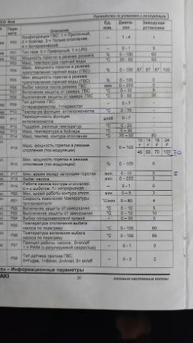

Грубо говоря с сентября по 02.03.22г. (день оплаты показания по счетчику) вышло 2206 кубов газа. Средняя температура на улице за зиму, да была я так думаю минус 5-10 градусов. Температуру среднюю в доме не мерял, но люблю что бы было тепло. Поэтому в зимние месяцы температура на отоплении в котле была (тоже в среднем) 60-63 градуса (выше 63 не настраивал). Изредка одну, две батареи отключал совсем, либо наполовину- (это когда кому либо было жарко, в какой из комнат). Теперь по настройкам котла:
В декабре решил по экспериментировать (экономия чтоб её) и параметр Р15 (Макс.мощность горелки в режиме отопления "ток модуляции") для котла 24F заводские 100, выставил 70.
Р17 Мин. время между запусками горелки - поставил 5 мин. Вот так и работает до сих пор. Кстати по улице в домах (почти одинаковые) поспрашивал, расход общий примерно одинаков. У кого то чуть больше или меньше но не сильно много от моего.
Что могу посоветовать, лично я бы в вашем случае Р15 выставил бы мощность горелки на 50. (попробовать). Почему, объясняю как я понимаю, котёл 24F расчитан она обогрев больших площадей (не помню макс.сколько) у вас же 39 кв.м достаточно характеристик котла 10F (там макс.мощн.45). Время между запусками 5 мин я думаю самое оптимальное. Попробуйте, правда зима уже закончилась, понаблюдать надо бы два три месяца за отоплением.Изображение
