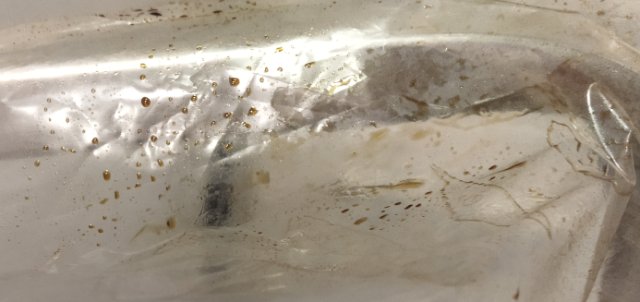

Но возник вопрос: Нижний штуцер нового расширительного бачка залит маслом, надо ли его предварительно промывать? Нефрасом например...

Маслом?! Вряд ли... Обычные нефтепродукты портят резиновую мембрану. Протрите и всё...

Нижний штуцер, а возможно и бак внутри, обработан маслянистой субстанцией, если не промывать то как это скажется на других агрегатах котла? И если мембрана не маслобензостойкая, то чем мыть? Спирт, нефрас? Что-то более сильное думаю не стоит. Фото упаковки со следами масла и шильдика бака прилагаю

Скорее всего это силиконовая смазка, может касторовое масло.
Не помню, чтоб это доставляло какие-то проблемы.
Но если хотите, промойте мыльный водой

Спасибо за информацию, так и сделаю
