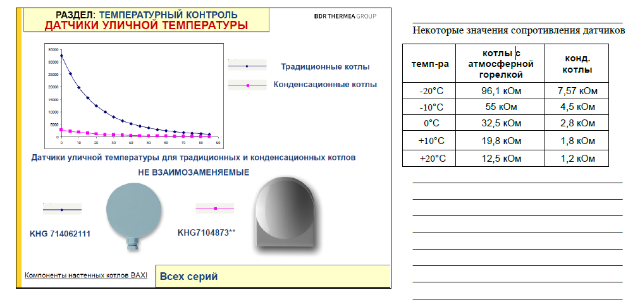

Евгений_72, а проверить ни как нельзя, что ли? Возьми переменник на 100к, предварительно выстави на нём 10кОм подключи к плате и посмотри что котёл отображает в параметре. Потом медленно и без фанатизма крути, и смотри как меняется температура, докрути до искомой, отключи и сделай замер, сравни с сопротивлением датчика без проводов. Полагаю дело не в датчике, а в проводах или контактах (с двух сторон).
Сообщения: 13013
Благодарил (а): 83 раза
Поблагодарили: 1690 раз
Неверное отображение уличной температуры Duo Tec Compact
У конденсационников свой датчик. Там другая характеристика. Точно тот подключили?

Bahus, странная ситуация: получается, у меня 1,5 года котёл проработал с неправильным датчиком! Тот, что я снял, который я счёл неисправным, был первого типа. С Хоневеловской литой внутри. Новый купил такой же.
Как же котёл вообще работал с датчиком неверного типа?

Действительно, изначально датчик был установлен не того типа. Купил QAC34, как вы посоветовали, установил- всё заработало.
А как оно 1,5 сезона отработало - то мы никогда не узнаем
