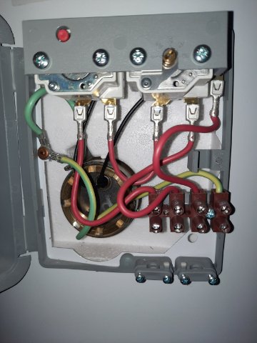

Так вот хочу подключить циркуляционный насос через термореле БКН BAXI PREMIER plus 150, что бы при нагреве насос отключался, а при снижении температуры насос опять включался. Весь интернет перерыл не нашел эл схемы этого БКН. Вот фото
БКН BAXI PREMIER plus 150 и подключение внешнего циркуляционного насоса

там все предельно просто - 3 красных провода из которых пара должна быть замкнута при запросе нагрева бойлера...

как и чем можно проверить как и при какой температуре это работает?RADAR писал(а): 07 сен 2022, 12:38 там все предельно просто - 3 красных провода из которых пара должна быть замкнута при запросе нагрева бойлера...
Отправлено спустя 8 минут 12 секунд:
я читал эту страницу, это не мой вариант, это подключение дополнительного нагревателя в бойлер (как я понимаю электрического)
Меня же интересует схема работы тех элементов что установлены в бойлере изначально (на фото в моём первом посте)
Мне необходимо решить задачу - При нагреве БКН до требуемой температуры (к примеру 60гр.) насос отключался, после того как температура в бойлере понизится (к примеру до 45 гр.), циркуляционный насос включился бы.
Возможно эту задачу решить "штатными" средствами БКН (на фото выше) или нужно ещё что-то дополнительно?

Так тестером обычным.
Это же простой термостат. Видит он на баллоне температуру ниже установленной - должен замыкать контакты. Догрел - разомкнул. Мне кажется так должно быть.

Скачайте инструкцию на более крупные модели. Там более развернуто нарисовано. Правда там много лишнего ненужного. Но хотя бы подробнее. Прицепил инструкцию, чтобы не искать.

Нет. Это именно про термостат.fref1 писал(а): 08 сен 2022, 07:25 я читал эту страницу, это не мой вариант, это подключение дополнительного нагревателя в бойлер (как я понимаю электрического)

тестер естьBahus писал(а): 08 сен 2022, 07:38 Так тестером обычным.
попробую проверить, как работает
я просто с электрикой не на "ты"...))
