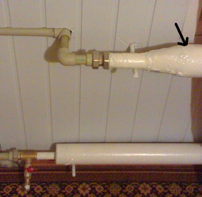

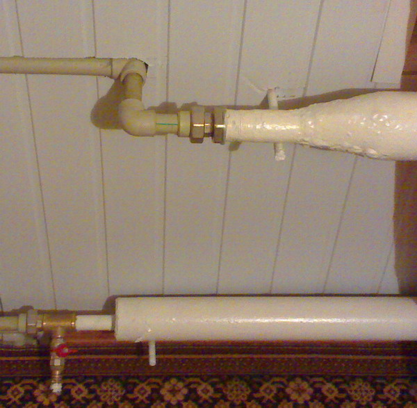

Сообщение Bastari »
Sanders
Попробуйте установить автоматический сбросник или краник на 1/2 в том месте как показано на картинке ниже.
Резьбу надо было приварить под самый верх верхней трубы. А у вас она получилась по середине. И в том месте скапливается воздух.
Sanders
Сообщения: 9
Зарегистрирован: 11 ноя 2012, 12:43
Re: Журчание в трубах
Сообщение Sanders »
Да, журчит именно в этом месте, но, естественно, звук распространяется по трубе по всему дому. Поднимаешь давление до 1,5 - звук пропадает. Через пару недель снова появляется. Думаю, летом действительно нужно кран поставить, постоянно поднимать давление не получится.
