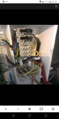

margo-saw
Сообщения: 29
Зарегистрирован: 06 дек 2022, 12:16
Откуда: Дзержинск
Мой котел: Baxi eco 4s
Поставить перемычку вместо термостата
Сообщение margo-saw »

Молодец, чего уж там...
Это вопрос так или нет :D :D

Если котел работает, значит всё так. :)
