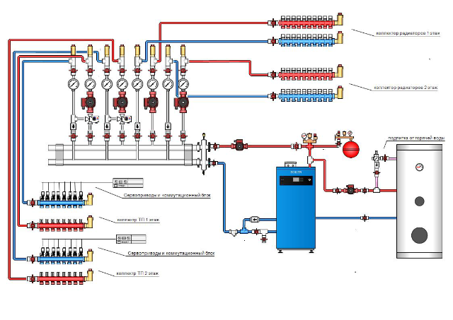

Имеем
Котел baxi slim 1.400in подключение 1 1/4"
Коллектор с гидрострелкой 60 кВт подключение 1"
Насосные группы 1"
Коллектора 1"
Будет собираться на пресс нержавейке
Вопросы:
1. От котла до гидрострелки вести диаметром 1" 28 мм или 1 1/4" 35 мм
Длина составляет примерно 1,5 метра
2. Прокомментировать по регулирующей арматуре, правильно ли всё стоит ( краны, клапана) Может что изменить?

К стрелке и бойлеру 35.
Сообщения: 13641
Благодарил (а): 88 раз
Поблагодарили: 1803 раза
Прокомментируйте схему отопления
Думаю на бойлер 1 1/4 излишне будет. Змеевик наверняка 3/4.
На обратке бойлера, думается, обратный клапан тоже не лишним будет.
