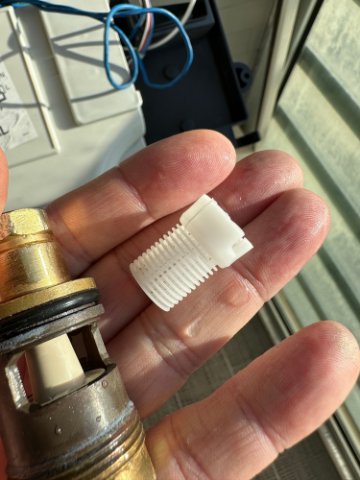

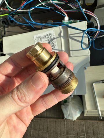

Всем привет! Котел Luna 3 280i, двухконтурный. Сегодня решил прочистить фильтр холодной воды на подаче в котел, так как увидел что напор ГВС упал. Делаю это не в первый раз, но сегодня после прочистки фильтра решил не ставить его, так как напор ГВС намного ниже чем холодной воды, раза в 2 на вскидку. Подумал, что тонкий сетчатый фильтр "съедает" часть напора, но какого же было мое удивление, когда без него напор ГВС превратился в тонкую струйку. Отсюда вопрос, как так и за что отвечает этот белый пластмассовый фильтр?
Прикрепляю фотки, чтобы было понятнее о каком фильтре речь. Еще где-то встречал что его называют ограничителем протока, но и тогда непонятно почему без него напор воды превращается в тонкую струю??

Расходомер (турбинку) не порвало? :)

Нет, целая, вращается. И котел новый, менее года ему) И поставил на место эту пластмаску, напор вернулся к прежнему. Хотел ее совсем убрать, ибо не доволен напором, но без нее он еще хуже. Не понимаю как такое может быть?

Приходится лезть, потому что эта фигня засоряется песком :D Но неужели никто не знает для чего она реально служит и почему без нее напор воды резко падает? Была мысль что она внутри толкает какой-нибудь клапан и открывает его, но проверив пальцами канал, ничего не обнаружил. :?

В следующий раз как сниму фильтр, сделаю замеры, с ним и без него. Но факт в том, что закрутив обратно расходомер без фильтра, получаю тонкую струю горячей воды. Вытащив и вставит пластмассовый фильтр на место, получаю нормальный напор которым можно пользоваться.

Но главное, хочется понять почему без маленького сетчатого фильтра, который по всем законам физики должен резать напор, происходит все с точностью наоборот.

Выше ж намекал..., там турбинка без ограничителя встаёт колом. ;)

Ну если только так) Но интересно как оно понимает что пластиковый фильтр снят? :?

Ну, скорее не так выразился :D Имелось ввиду каким образом турбинка встает колом если снят пластиковый фильтр ;)
