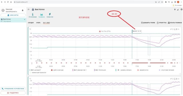

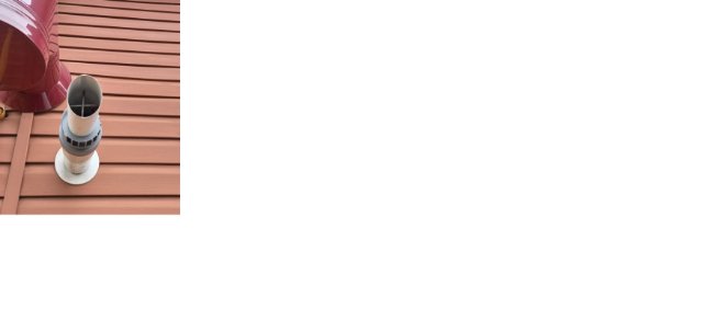

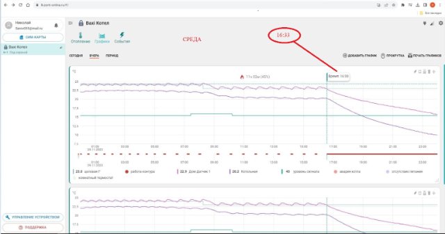

Baxi Eco Nova 14F + ZONT H-1 + коаксиальный дымоход 70-80 см (установлена диафрагма из комплекта котла) горизонтальный через стену, установлен сентябрь 2021 года и сразу введен в эксплуатацию. Период бесперебойной работы с осени 2021 до осени 2023. За исключением одной ошибки Е05, из за того, что в Январе 2023 года обмерз дымоход, проблема была решена снятием инея и установкой насадки "антилед" примерно 35-40 см, без наконечника со скосом и открытый забор. Дальше по мере наступления холодов осень-зима 2023 год, котел начал периодически выдавать Е05. Причем каждая остановка котла с выдачей Е05 происходит примерно в одно и тоже время (приложу графики там видно), причем есть даже одни и те же дни, только разные даты. Цифровой шины нет, на графике поставил метку времени когда уже явно пошла на спад температура.
Что было сделано:
1. Полная ревизия дымохода, с заменой всех резиновых манжет-колец на соединениях. Т.к. дымоход с удлинением стал больше 100 см, была демонтирована диафрагма. Не помогло.
2. Замена датчика давления, он же прессостат HUBA. Как оказалось родной рабочий. Не помогло.
3. Проверка трубки вентури, не сломанная, не забитая, где отверстие под винт крепления небольшая трещина, но сама трубка целая. В посадочных местах не болтается. Силиконовая трубка от вентури до прессостата целая.
4. Снятие и чистка турбины, пыли почти нет, посторонних предметов так же нет. Выбег от руки очень хороший, подшипники даже не шуршат.
5. Замена релейного стабилизатора на инверторный, замер напряжения в момент пуска на вентиляторе, 227-230 В, в работе те же показания. Замена была произведена по причине скачков напряжения, после смены стабилизатора на инвертор ошибка повторилась. Не помогло.
6. Прозвонка проводов от прессостата до платы, все звонится, провода все целые.
На данный момент ради эксперимента убрал все насадки "антилед" привел так сказать в состояние как было изначально. Вернул диафрагму на место. Уже в голове не укладывается что может быть, вроде все пункты проверил по этой ошибке. Не дает покоя тот момент, что все Е05 появляются в период с 16:00 - 17:00, на графике тоже будет видно, подписал дни. Не поленился напишу даты и время:
28.11 - 16:10 Вторник
29.11 - 16:33 Среда
12.12 - 16:08 Вторник
13.12 - 16:10 Среда
21.12 - 16:22 Четверг
24.12 - 16:50 Воскресенье
Больше трех файлов не пропускает только.
Жду от вас рекомендаций, что можно еще проверить.

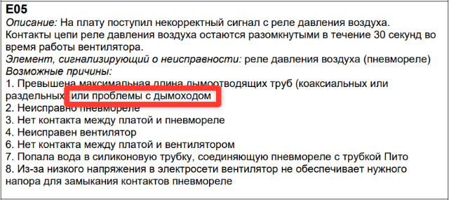

Что-то напомнило: "не бита, не крашена"... Что мешает заменить, цена не высокая.Sarov055 писал(а): 25 дек 2023, 07:27Проверка трубки вентури, не сломанная, не забитая, где отверстие под винт крепления небольшая трещина, но сама трубка целая. В посадочных местах не болтается. Силиконовая трубка от вентури до прессостата целая.
Заглянул в первоисточник, а там: "7. Попала вода в силиконовую трубку, соединяющую пневмореле с трубкой Пито".
Трубку надо найти с пузырём в середине, в этот пузырь будет конденсат собираться (или сделать самому из капельницы) и перестанет мешать устройству работать (в обычной трубке - мешает).

Именно так.Sarov055 писал(а): 25 дек 2023, 11:47нужно заменить обычную трубку на трубку с емкостью для конденсата?
Скорее всего, пока ты до котла в деревню доберешься, он успевает "рассосаться", там много воды не надо, чтобы датчик тяги не сработал.Sarov055 писал(а): 25 дек 2023, 11:47просто я частый гость внутри котла стал, в этой трубке ни разу не наблюдал конденсата.
В любом случае, раз уж начали дуть на холодное, то особого труда не составит воткнуть трубку с конденсатосборником (и Пито поменять). Только расположи трубку так, чтобы "пузырь" оказался самой нижней точкой.

смотрел видео про авто перезагрузку котлов, в ПО заложено каждый 12 часов, как поясняют, если нужно чтобы он перезагружался в 12:00, то нужно в это время его обесточить, потом с этого времени цикл перезагрузки будет равен 12 часам. Сделано для того, чтобы не копил ошибки в ПЗУ якобы.
Отправлено спустя 4 минуты 10 секунд:
Как приезжаю висит Е05, нажимаю кнопку "reset" и все, запускается без проблем и работает.
Отправлено спустя 1 час 12 минут 53 секунды:
Как сбросить до заводских не знаю, информации не нашел. Что придется потом настраивать? После покупки в котле не трогали ничего, от слова совсем, подали газ, собрали схему отопления и запустили.kdme56 писал(а): 25 дек 2023, 18:24 Пробовать сбросить настройки до заводских. И настроить всё по новой, зонт исключить временно.

в общем вторник, с 4 до 5 котел стоял, с зонта с 4 до 5 перевёл на температуру 10 градусов, чтобы был в режиме снижения и ждал, решил пропустить этот промежуток времени. В итоге в 5 часов перевёл на 23, не запустился, подозреваю что опять Е05 и опять с 4 до 5. Что то с платой может быть? Завтра поеду интересно посмотреть в живую с 4 до 5 что происходит там. Может действительно можно какой то сброс сделать?Bahus писал(а): 25 дек 2023, 10:23 Мне тоже кажется что это что-то внешнее. Ну и как минимум попробовать Зонт исключить из управления
Отправлено спустя 1 минуту 58 секунд:
А стоит ли покупать плату? При всех равных проще купить такой же котел и иметь кучу ЗИП на него, нежели за половину цены за плату.

Если виновата плата, то котел без запуска "упал" бы, но ведь он (котел) "дождался" команды на запуск. Всё холодное и трубочку ледяным воздухом... дождись уже конденсатосборник, потом за плату думать начнешь. А может трубку Пито оплавило (это можно на десерт оставить), теперь она кривая и стОит 400р, емнип.
Успеешь ещё 16000р потратить, не спеши.

да тут не понятно, чего он дождался. Я подозреваю что он просто ушел в ошибку в этот промежуток времени. Команда на включение с зонта ушла, но котел не отреагировал на неё, походу был уже в ошибке
Или в момент запуска она вылезла

Это не правильная причинно-следственная связь, читай внимательно.
Ошибка Е05 гласит: На плату поступил некорректный сигнал с реле давления воздуха.
Контакты цепи реле давления воздуха остаются разомкнутыми в течение 30 секунд во время работы вентилятора.
Это означает, что ошибка может возникнуть только при работе котла (на отопление или ГВС) в во время работы горелки - первое предложение, либо при розжиге - второе. На "исправление" ошибки запрограммировано 30 секунд.
Почему-то в упор не вижу никакой перезагрузки и прочего разного, ошибка исключительно по тяге, имхо.
