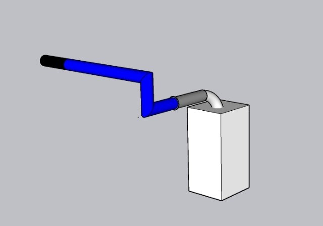

Здравствуйте! Будет ли правильно функционировать такая конструкция коаксиального дымохода? Часть трубы, выделенная серым, проходит через стену дома 0,5 м, синим цветом - 1,5 м через неотапливаемую пристройку, подъем и использование двух колен по 90 гр обусловлено необходимостью выдержать расстояние в 0,5 м от дымохода до верхнего края дверного проема. Конденсатосборник планирую установить сразу после выхода из стены в нижней точке.

Это решает организация, согласовывающая проект по газу (эксплуатации газового оборудования).

Павел134 писал(а): 26 дек 2023, 21:04 Конденсатосборник планирую установить сразу после выхода из стены в нижней точке.
А не замерзнет?
Конденсатосборник ставится в теплом помещении.
На выходе из стены во внешней трубе делаются отверстия для притока воздуха общим сечением не менее сечения кольцевого канала.В пристройку нормальный приток воздуха?
Остальную часть (синюю) заполняете утеплителем .

BAXI-Ural писал(а): 27 дек 2023, 06:56 А не замерзнет?
Тогда могу опустить котел ниже и под стартовым коленом поставить конденсатосборник вертикально. В пристройку приток воздуха нормальный, если понадобится усилю, утепление организую. Но предполагал, что воздухозаборные отверстия находятся на трубе, которая выходит на фасад (выделена черным цветом). Или их стоит расположить в начале холодного участка?

Павел134 писал(а): 27 дек 2023, 08:51 и под стартовым коленом поставить конденсатосборник вертикально
Верно. Только колено уже не стартовое понадобится, а промежуточное.

Павел134 писал(а): 27 дек 2023, 08:51 предполагал, что воздухозаборные отверстия находятся на трубе, которая выходит на фасад (выделена черным цветом). Или их стоит расположить в начале холодного участка?
Так как правильно сделать?
