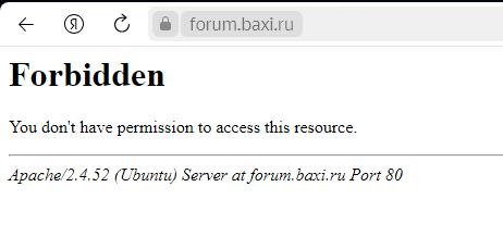

Доброго! в итоге как подключили?
Bahus писал(а): 08 янв 2024, 10:32 Скачайте из аптечки

Есть такая проблема. Решаю.
В соседней теме скрин с родной распиновкой прилепил.
