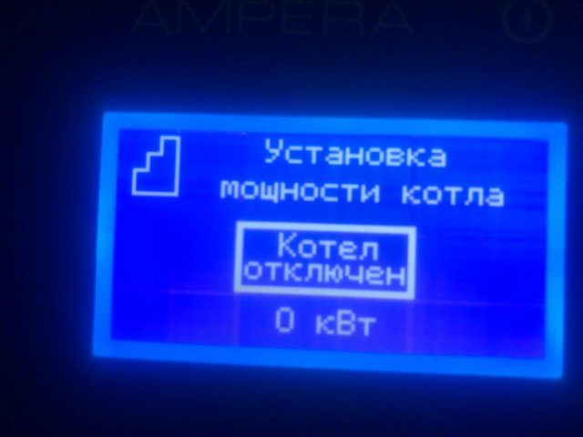

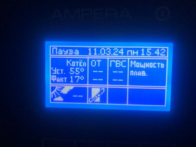

Всем привет. Пытаюсь подключить zont smart new к котлу Baxi Ampera 12. Устройство подключено через универсальный адаптер цифровых шин, согласно схемы на сайте. Значок подключения загорелся. Вместо контура 1, надпись ОТ не появилась. В меню термостат, подменю opentherm нет, есть только zont baxi connect, в нем выбрал датчик 2 и использовать. Надпись ОТ на основном экране появилась. Но никакое управление через приложение осуществить не получается, котел остывает и ТЭНы, и насос не включаются. В пункте меню мощность котла, пишет, что котел отключён. На главном экране написано "Пауза". При этом в приложении все данные (температура теплоносителя, температура помещения) корректно отображаются. В тех поддержке прислали инструкцию, что нужно выбрать в меню пункт термостат и зажать кнопку ≡ и произвести настройку, но такой кнопки нет. Прошу подсказать, что можно сделать? Прошивку не менял, стоит заводская.

Нет, ужас какой-то. Ковыряли и похоже вход в котле сломали OT

У меня та же история с Zont Smart 2.0 и котлом Baxi Ampera 18. Подключение с помощью Универсального адаптера цифровых шин. В меню "Термостат" нет Open Therm, а есть Baxi Connect. Выбираю его, затем выбираю датчик 2. Появляется значок OT, но вместо назначенной и фактической температуры под ним - прочерки. Прошивку контроллера обновил. В личном кабинете в приложении Zont в меню СЕРВИС - КОНФИГУРАЦИЯ УСТРОЙСТВА (Адаптер цифровой шины) есть "кнопка" ЗАМЕНИТЬ ПРОШИВКУ". Может быть, это нужно сделать для адаптера? Нигде пока не нашел ответа, в каких случаях используется эта кнопка. Вроде бы это не ОБНОВЛЕНИЕ , а ЗАМЕНА.

вход починили. Все настроили, даже показатели ОТ загорелись. Но стоит на ПАУЗЕ и не работает. Я уже не знаю, что с этим чудом делать
