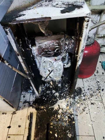

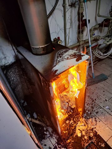

Напольный котёл baxi slim 1.400 in был установлен в 2011 частный дом. Сгорел в фер.2024г. Горел пока не перекрыл газ. Почему не сработала ни какая защита в котле?

Какая по вашему должна была сработать защита? по какому параметру?

первое впечатление - не было своевременного и(или) правильного техобслуживания...

Наверное потому, что гореть начала проводка и плата. Газ в этом горении, похоже, не участвовал, иначе последствия были бы куда печальнее.

М-да... Вместо того, чтоб тушить, бежать человек достаёт камеру и начинает снимать... Что а голове?

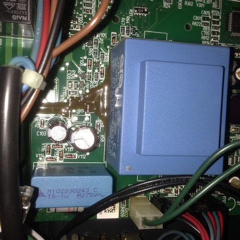

Судя по фотографии загорелась плата управления. Горение в нижней части котла, это последствия расплавления пластмассового корпуса блока управления. В блоке управления основным источником возгорания мог стать силовой трансформатор. Соответственно никакая защита сработать просто не могла. Сгореть должен был предохранитель на вводе, но это не обязательно. Трансформатор мог загореться из-за длительного нагрева из-за повышенного тока нагрузки или высокого входного напряжения. Решил проверить свой котел slim 1300 и вот что обнаружил. Результат на фото. Напряжение питания на котле сейчас 237 в. Котел 2006 года. Стабилизатора в данное время нет. Буду менять блок управления (есть в резерве).
download/file.php?mode=view&id=7452
