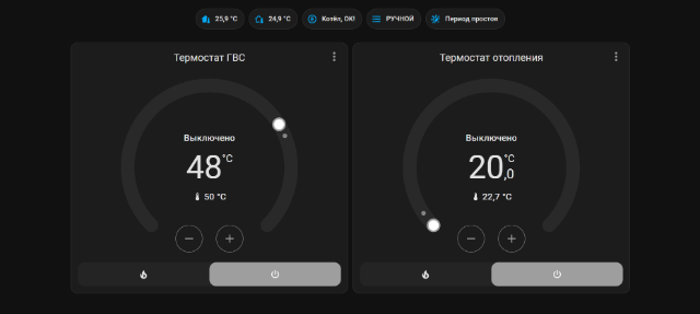

За другие решения писать не буду, относительно вопросов 1 и 2, штатное или ручная работа, какая разница, та же Маня, только в другом сарафане. Мой девайс всё умеет. 3. - если речь о протоколе OpenTherm, то сам протокол версии 2.2 в открытом доступе, изучай на здоровье...
Так выглядит интерфейс НА с виджетами для моего котла.
