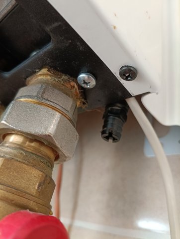

Подскажите, а где находится сливной кран? В инструкции не нашел. Котел Eco Nova.Bahus писал(а): 19 сен 2023, 11:33 Возможно будет достаточным только сливным краном контур отопления котла слить.

За штуцером обратки. Но выглядит он так, что я бы его лишний раз не трогал, с коллектора бы слил, если есть возможность.

lexusavto, пару дней назад тоже искал кран для слива. У штуцера сверху( на уровне "пола" котла) есть под ключ литьё. Штуцер просто выкручивается слегка и начинает с котла уходить вода. Предварительно закрывал краны и в РБ котла по 1 - 1,5 атм. накачивал воздух. Несколько раз откручивая штуцер сливал воду ,в общей сложности около пяти литров вышло. После того как всё вышло закрутил штуцер и накачал давление в РБ - 1 атм

Starik, я Вам задавал вопрос где кран находится ,вы сослались на страницу инструкции на которых информации ноль
К тому же в первый раз с такой процедурой столкнулся - впредь буду иметь в виду что сначала качаешь , потом закрываешь слив.

Не информации ноль, а крана - ноль, нету крана, по этой причине он в инструкции не обозначен.
