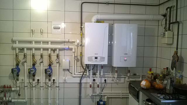

Прочитав внимательно тему, хочу поделиться своим опытом постройки системы отопления на duo tec compact.
По моему опыту, если система построена на одноконтурном котле с бойлером ставить гидрострелку обязательно. Из-за того, что при переключении на бойлер трехходовой клапан перекрывает подачу начинается дребезг из-за подсоса насосов контуров. В одноконтурном котле есть два (а не один) выхода для подключения бойлера и подача и обратка.
Полдюймовый патрубок подпитки в двухконтурном.
Моя система отопления реализована полностью на теплых полах. Как меня пугали, холодно будет, окна потеть будут.
Ничего подобного, единственно, что можно отметить, что температуру теплоносителя поднимаю в сильные морозы до 49 градусов. При 49 никакого дискомфорта от пола нет, думаю при необходимости и 55 нормально будет. Не надо путать температуру пола и температуру теплоносителя. До 40 градусов ногам вообще не чувствуется что пол теплый, он просто не холодный. Еще один момент, кровать стоит изголовьем к окну и при открытых шторах в морозы сильно чувствуется стекание холодного воздуха вниз от окна.
Также могу сказать, по прошествии времени, сейчас бы поставил один насос на подаче на три контура и поджимные дросселя для балансировки. Температурные датчики на обратках очень хорошо информируют о падении температуры в контурах и по ним можно идеально выставить необходимые мощности насосов.
В существующей ситуации все насосы работают на минимуме. Только один из контуров приходится переключать на вторую скорость в морозы, так как дельта растет.
По жидкости системы отопления. В конденсатник естественно вода, по инструкции желательно добавить присадку сантинель. Тока в россии её нет сколько не искал. На семинаре Baxi рассказали, что есть другая - Manta. У них есть и для постоянного использования и для промывки.

Добрый день! Я не профессионал конечно, но по-моему у вас не правильно подключен бойлер. Обратка от бойлера подключается в разрыв обратки контура отопления. Вход на 1/2 используется для подпитки системы отопления. В инструкции к котлу смотрите схему подключения.

Смотрим инструкцию. Приложение Раздел А. Две картинки Дуотек 20-24-28 и Дуотек 1.24
Под цифрой 5 подпитка. Она присутствует только в двухконтурном котле.
А насчет теплого пола - кто не хочет ищет причины, кто хочет ищет возможности.
Я не пытаююсь никого обратить в свою веру. Просто хочу чтобы люди допустили на одну ошибку меньше (про место кровати под окном). Зато цветы теперь на подоконнике себя прекрасно чувствуют и пыль клубами по комнате не летает в отличие от радиаторного.
