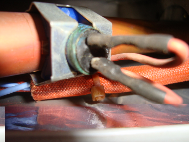

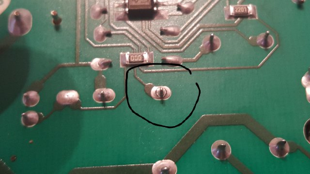

Добрый день,помогите разобраться .
Пользуюсь котлом Baxi LUNA-3 COMFORT 240 i,в эксплуатации десять лет,ТО не делал ни разу.
Проблема вот в чем,столкнулся с отсутствием циркуляции в отопительной системе(один раз была ошибка Е25),с горячей водой из крана проблем нет.
Подумал на насос,так как когда включается котел в режиме отопления(всего на несколько секунд,потом выключается) то труба "входа" горячее чем труба "выхода",решил что он не работает,проверил подачу тока на насос,демонтировал насос и подключил его на прямую,он заработал,состояния крыльчатки было хорошее,ни накипи,ни отложений,пока насос был снят решил прогнать воду через теплообменник,на выход подал воду ,а сливал через отверстие под крыльчатку насоса,вода шла без проблем,но были черные частицы и вода пахла подгорелой резиной,что меня немного насторожило.
Собрал все обратно и запустил котел,система заработала отлично,и так она проработала весь день и ночь,с утра обнаружил туже проблему,подумал что при использование колонки,клапан не вернулся в положение "котел",проверил питание на трехпозиционом клапане,оно было нормальное и переключалось в соответствие с выбором котла или колонки,сам шток тоже двигался на электроприводе,шток на картридже трехпозиционого клапана тоже ходит без рывков.
Собрал все обратно,все работает отлично,горячие батареи,заданую температуру держит,подскажите что это может быть?

Вот когда в "аварии" надо и смотреть: сделать перезапуск, запустится ли насос;если насос заработает, но все равно ошибка, потом смотреть трехход. Похоже на потерю контакта в цепи привода трехходового...

Спасибо что откликнулись,но как проверить вот в чем вопрос,насос работает так тихо,что не понятно крутит или просто гудит от заклинивания ?BAXI-Ural писал(а): запустится ли насос
Ошибка была только раз,в остальных случаях котел просто не греет,вернее пытается но сразу выключается,думаю срабатывает защита от перегрева.

Во время такого состояния включит горячюю воду: если будет нагреваться - значит трехход, если нет - насос...

BAXI-Ural,
Горячая вода идет всегда без проблем,сейчас вспомнил,что несколько дней назад "трещало" реле,сейчас подозреваю,что может быть в этом проблема,с не переключением клапана.
Спасибо еще раз,просмотрел цепь управления клапана на плате и обнаружил,что на одной ножке реле есть микротрещина,как раз то реле которое управляет клапаном.

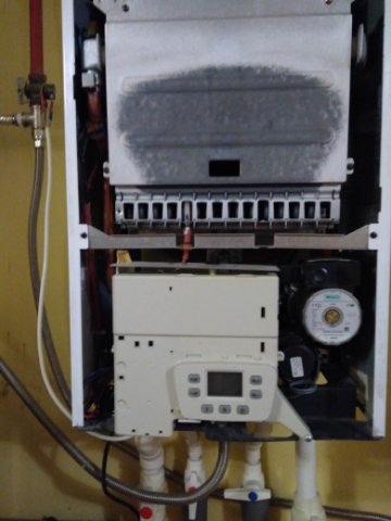

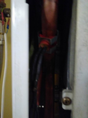

Всем привет! Прошу помочь. Котел Baxi Fourtech 24, упал в ошибку Е25, перезагрузка не помогает. Работал на ГВС. При включении 5сек обратного отсчета и сразу Е25, при этом насос крутит, проверено визуально по ротору. Мерил терморезистор при ок 18-20грд 10 КОм. Провода от платы до резистора целы. Подозреваю плату. Сомнения: а тот ли резистор я мерил?

Прошу пардону, что это за пятно у Вас на морде камеры сгорания? Да знатное какое!
Клапан газовый отрегулирован ли? А с тягой/дымоудалением все ровно ли? А теплосъем с теплообменника первичного адекватен ли?
Ой ты гой, еси... Тьфу, заговорился.

У меня подозрение, что у него забит теплообменник, выбивало пламя и опалило жгут проводов...

А камера сгорания-то открытая. Это не к Е25, а к внешнему виду. Очень опасный момент назрел, мне кажется.

Пятно от нагрева. Скажем так - краска выгорела. Ошибка вылетает после включения, после 5-ти секундного обратного отсчета - сразу. До этого иногда появлялась - списывал на то, что параллельно подключен напольник по отоплению. Baxi включен только по ГВС, но контур отопления не перекрыт (для циркуляции), темп. теплоносителя не выше 68 грд.
Отправлено спустя 7 минут 37 секунд:
Умные вопросы. Конечно,если грести в этом направлении, то хоть маленькое отклонение найти можно. Но.... Ошибку выбивает сразу при запуске. Пошол мерить "теплосъем с первичного теплообменника".Komyshov писал(а): 10 фев 2019, 22:07 Клапан газовый отрегулирован ли? А с тягой/дымоудалением все ровно ли? А теплосъем с теплообменника первичного адекватен ли?

В жгуте, который идёт на датчик температуры теплоносителя, аварийный термостат, термостат дымовых газов, перемерить изоляцию проводов между собой

Мегометра у меня нет. Но визуально все провода (и их изоляция) целы.BAXI-Ural писал(а): 12 фев 2019, 19:02 В жгуте, который идёт на датчик температуры теплоносителя, аварийный термостат, термостат дымовых газов, перемерить изоляцию проводов между собой

Нет мегометра. - проверьте обычным омметром...
