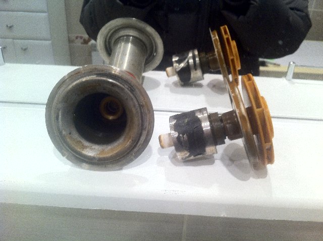

Здравствуйте. Не стал создавать новую тему, так как проблема та же.
Котёл - Baxi Fourtech 24F. В прошлом году вышел из строя насос - появилась ошибка Е25. Заменил насос, всё заработало. В этом году снова та же самая ситуация. Сначала котёл работал с шумом (шумел, очевидно, насос) несколько недель и сегодня встал. Разобрал насос, добрался до ротора и увидел такую картину (см. фото). Ротор ободрало. Я в электрике не спец, но тут, вроде, очевидно, что причина в этом, да ? Могу ли я найти в продаже сам этот ротор, не покупая насос целиком ? Или только покупать новый насос ?

Можно найти в продаже обычный насос и переставить голову.... И чего ж у вас подшипники летят? Что залито в систему отопления? Какого качества...

Спасибо за ответ. Так и сделал, практически, только ещё лучше, в сервис-центре за 300р купил этот ротор б/у и поставил. Заработало. На улице почти -30, так что не до жиру
В СО залита водопроводная вода. Качества плохого, конечно. Так что пинаю сам на себя) Что-то менять уже нет необходимости, так как в следующий отопительный сезон здесь уже жить не будем, лишь бы до лета додержаться =)

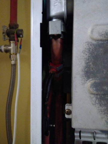

Всем привет! Прошу помочь. Котел Baxi Fourtech 24, упал в ошибку Е25, перезагрузка не помогает. Работал на ГВС. При включении 5сек обратного отсчета и сразу Е25, при этом насос крутит, проверено визуально по ротору. Мерил терморезистор при ок 18-20грд 10 КОм. Провода от платы до резистора целы. Подозреваю плату. Сомнения: а тот ли резистор я мерил?

Прошу пардону, что это за пятно у Вас на морде камеры сгорания? Да знатное какое!
Клапан газовый отрегулирован ли? А с тягой/дымоудалением все ровно ли? А теплосъем с теплообменника первичного адекватен ли?

У меня подозрение, что у него забит теплообменник, выбивало пламя и опалило жгут проводов...

А камера сгорания-то открытая. Это не к Е25, а к внешнему виду. Очень опасный момент назрел, мне кажется.

Пятно от нагрева. Скажем так - краска выгорела. Ошибка вылетает после включения, после 5-ти секундного обратного отсчета - сразу. До этого иногда появлялась - списывал на то, что параллельно подключен напольник по отоплению. Baxi включен только по ГВС, но контур отопления не перекрыт (для циркуляции), темп. теплоносителя не выше 68 грд.

В жгуте, который идёт на датчик температуры теплоносителя, аварийный термостат, термостат дымовых газов, перемерить изоляцию проводов между собой
