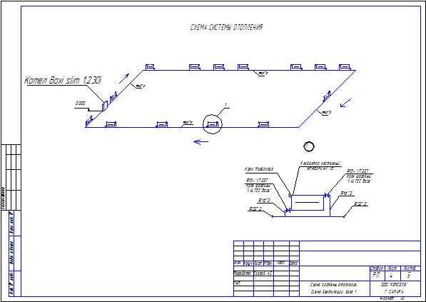

Нарисуйте схему и укажите место установки насоса

Насос и бак стоят в самом котле. Система отопления смонтирована 6 мес. назад, заполнена водой и запущен котел 1 месяц назад. Воздух который стравливаю из радиаторов пахнет болотом. Читал на одном форуме, что причина может быть в сальнике насоса, если он пропускает, то воздух в систему может попадать путем разряжения в самом насосе из атмосферы. Как вы на это смотрите уважаемые специалисты? Я просто не могу понять как давление за одну ночь вырастает с 1,3 до 1,8?
