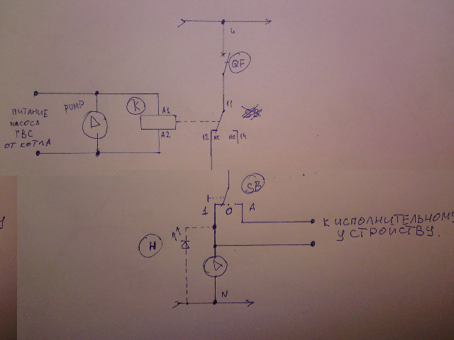

По просьбе ТС нарисовал схемку включения насосов СО через реле. Реле (К) включается параллельно насосу ГВС. При включении насоса ГВС, включается реле и разрывает питание от автомата (QF). После реле я нарисовал переключатель (SB) на 3 фиксированных положения. В положении (1) насос (в самом низу схемы) будет молотить и ныне и присна и во веки веков. В положении (0) будет, соответственно, выключен. В положении (А) будет включаться в автоматическом режиме от исполнительного устройства, предположительно от комнатного термостата.
Отправлено спустя 2 часа 12 минут 48 секунд:
Alexxx, если вы хотите использовать для каждого насоса отдельный автомат, то понадобится такое же количество реле, их сейчас на DIN - рейку полно на просторах интернета продается. Вам подойдет промежуточное реле на 10 - 16 ампер с одним переключающим контактом, только не нужно путать реле с контактором - это устройство предназначено для коммутации большой нагрузки.
По поводу переключателя на 3 положения, рекомендую посмотреть Schneider Electric. Посадочное отверстие на 22мм, понадобится отдельный щит для них. Светодиод (Н) - это светосигнальная арматура на основе светодиода. Можно оборудовать переключатели и будет видно, какие из насосав в работе.

РСН, схема изображенная выше, подойдет всем и она на один насос. Количество насосов не ограничено.
Если Вы ну совсем не электрик, то лучше сами не лезьте.

Подключение бойлера Baxi Premier Plus 300 к котлу Baxi Slim 1.620 in
Верно, питание на насос ГВС включает реле. Реле разрывает питание насоса контура отопления контактом NC (Normal Closed) нормально закрыт.РСН писал(а): А питание на реле берется откуда? сам насос (т.е. основной который включается от котла) является только управляющим устройством?
Все реле имеют от 4 контактов до бесконечности. Два контакта из них - это катушка реле и обычно обозначается А1 (L) и А2 (N).РСН писал(а): на реле 6 контактов во всех схемах написано N и L заводятся на контакты 1и3 тогда куда сунуть провода от насоса?
Вы очень слабо разбираетесь в электротехнике, лучше не экспериментируйте. Поговорите со знакомым электриком, а то сломаете котел и мне потом икать
Тут тогда еще проще, реле к насосу отопления (тот, который от котла). Контакт реле NO к насосам циркуляции, естественно через автомат в щите.
Я бы завел все насосы в щит и там же поставил бы реле. Ну и соответственно питание реле от котла тоже в этот щит.

а я в своей теме тоже навелосипедил подобную схему.. надо же так не заметить!electric писал(а): По просьбе ТС нарисовал схемку включения насосов СО через реле. Реле (К) включается параллельно насосу ГВС. При включении насоса ГВС, включается реле и разрывает питание от автомата (QF). После реле я нарисовал переключатель (SB) на 3 фиксированных положения. В положении (1) насос (в самом низу схемы) будет молотить и ныне и присна и во веки веков. В положении (0) будет, соответственно, выключен. В положении (А) будет включаться в автоматическом режиме от исполнительного устройства, предположительно от комнатного термостата.
electric, не могли бы конретные модельки реле подсказать, что надежней было?
например, подойдет контактор Schneider Electric CT 16А 1НО+1НЗ 230В, либо можно слаботочное промежуточное реле поставить?
мне на 1-2 насоса по току максимум 2А надо
electric
- Опытный
- Сообщения: 357
- Зарегистрирован: 05 авг 2015, 16:06
- Поблагодарили: 27 раз
- Возраст: 42
Дмитрий Л, про 16 Ампер я конечно погорячился, но на 10 вполне себе подойдет.
Про надежней - это только промышленные реле. OMRON вполне себе не плохие. G2R посмотрите, к ним правда еще колодка нужна.
Про CT 16А 1НО+1НЗ 230В ничего сказать не могу, не видел ни разу. Но если это контактор, то скорей всего будет громко хлопать. Оно Вам надо?

Я правильно понял, что обмотку контактора нужно подключить параллельно насосу котла?
