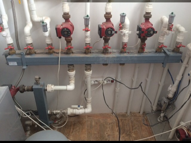

Доброй ночи. Установили котел Baxi слим 1.30. 15 контуров из них 5 тп остальные радиаторы.насос 25/6 wilo.длину веток не знаю.тп на 1 этаже. На 40 гр. Котел отключается. Ставишь 50 гр не отключается. в чем может быть причина?

Гидравлика не очень, судя по фото, работать нормально не должно.

Думаю гидравлику нужно переделывать. Один насос 25/6 не протянет 15 веток. Судя по фото половина контуров закрыта и уже при этом гидравлика работает неправильно.
Я так понимаю вся система задумана как низкотемпературная? И если так, то какого рожна Вы взяли чугунный котёл? На низких температурах угробите его к чертям :gattled: нужно было брать конденсатник.
И кстати радиаторы пересчитаны по теплоотдаче на низкую температуру?
По хорошему я бы поставил гидрострелку и после неё коллектор с двумя смесительными узлами, каждый со своим насосом. Соответственно насос на ТП и на Отопление

BAXI - Volga писал(а): Думаю гидравлику нужно переделывать. Один насос 25/6 не протянет 15 веток. Судя по фото половина контуров закрыта и уже при этом гидравлика работает неправильно.
объясните как понять система низкотемпературная? если после гидрострелки поставить два узла подмеса

ммм да.... печалька :( как же Вы делаете тёплый пол и не знаете что такое низкотемпературная система?
В радиаторы традиционно подают теплоноситель около 55-70 градусов, а в тёплый пол больше 45 градусов подавать нельзя. Поэтому ТП и называют низкотемпературной системой. В принципе радиаторное отопление в Европе давно делают так же низкотемпературным, но для этого нужно пересчитывать радиаторы. Для таких систем как нельзя лучше подходит конденсационный котёл, поскольку его рабочая температура 40-50 гр.
Если у Вас напрямую от котла теплоноситель поступает во все ветки отопления и тёплого пола, то предполагается что больше 45 гр туда не пойдёт.... Если система смешанная - теплый пол 45 гр, а отопление 60 гр, тогда ставится как минимум один смесительный узел на ТП со своим насосом. Поскольку у Вас котёл чугунный, то для его нормальной работы требуется более высокая температура, иначе получите конденсат на теплообменнике и низкотемпературную коррозию. Поэтому если система смешанная поднимаем температуру на котле и на ТП ставим смесительный узел с насосом. Если система низкотемпературная по ТП и по радиаторам, тогда гидрострелка с котловым насосом и два смесительных узла на ТП и на радиаторы

Ну хотя бы так делать надо, некрасиво, зато работает, теплый на каждом этаже свой вальтековский узел

garry, че эт некрасиво, вполне себе ничего на мой взгляд. Электрика по уродски, но это поправимо.

Особенно доставили воздуханы, установленные непонятно для чего, непонятно где, да еще с шаровыми кранами.
А технологически - да. Вполне нормально. Стрелочка, гребеночка, насосики. Все дела.
Отправлено спустя 4 минуты 12 секунд:
Вам для начала стрелочкой надо озаботиться. Потом про гребенку с узлами подмеса.
Есть подозрение, что система у вас зажата сильно, вот котел и не успевает смодулироваться.
Узел подмеса - термостатический смеситель, и насос. Все это ставится перед отдельным коллектором на теплые полы.

парни там есть стрелка..чет я упустил что-ли?
Отправлено спустя 24 секунды:
котел то не тактует, а не отключается судя по первому посту..
а это.гари свою картинку дал.. :D
Сообщения: 12295
Благодарил (а): 78 раз
Поблагодарили: 1585 раз
Контактная информация:
Котел работает без тактования
нетути там стрелки. Котел долбится мордой об стол до 50 град. Дальше вроде норм.
