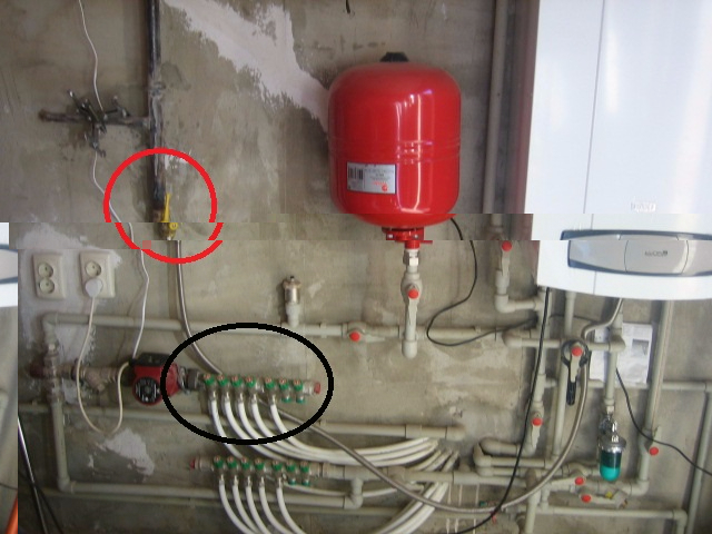

Ошибка E98 Luna3 Comfort
Можно фото поближе, где красный кружок.
И я бы исключил контакт сильфонного шланга и коллектора (обведено черным)
Отправлено спустя 1 минуту 40 секунд:
сильфонный шланг с диэлектрической вставкой (фото посередине)
Необычное место установки диэлектрической вставки, но от перестановки слагаемых как говорится.

Упс,не сразу вторую страницу заметил.
по gf - обычно помогало. Но даже если и нет,то штиль для сервиса уж за 6400 можно купить (дороже ездить туда-сюда много раз, искать ошибки).
Посмотрел фото. Да,контакт газподводки в целом стоит исключить с чем-либо.
Ну и вообще;судя по фото, рукопопые товарищи делали. Подводка газ почему 1/2? Воздухоотводчик на горизонтальном участке практически не работает. Дополнительный расширительный бак как обслуживать без сливного крана? Зато хороший котел,чешский вроде полипропилен,полифосфатник,но почему-то самостоятельно собранный смесительный узел теплого пола да еще и с отдельным фильтром зачем-то,на 1 и 2 этажи для балансировки шаровые краны,а не вентили. Короче,по фото понятно,что тут проблемы имеют право быть.
Но почему они не решаются-не понятно. Возможно,нежелание абонента. Уж я не поверю,что в Белгороде нет толкового сервисника.
ничего страшного там нет..конечно не идеал, но и критичного ничего нет..подводка и 1/2 может справится, бак обслужится легко - краны есть..узел ТП тоже рабочий, подешевле просто сделали, фильтр там не помешает, остальное тоже имеет право на жизнь, это не то, на что сейчас нужно обращать внимание..
RADAR, показывает общий уровень.
Зачем делать 1/2,если готово и в инструкции написано 3/4,и лишние затраты на переходники. РБ как обслужить? Кран есть отсечной,а где сливной? Или Вы РБ под давлением СО обычно накачиваете? Узел ТП да,рабочий. Фильтр там при наличии фильтра на обратке СО создает просто дополнительное гидр.сопротивление. И вообще,непонятно,к чему этот Ваш коментарий. Я лишь указал Абоненту на общий невысокий уровень,отсюда и проблемы. Дал советы по gf. Предлагаю и Вам дельные советы давать,а не критиковать чужое (как Вы и сами понимаете,правильное) мнение.
