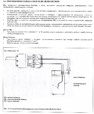

Я думаю пора попросить в студию описание электроподключения бойлера к котлу.

Прошу прощения
, просто я что то тупанул посмотря на инструкцию от Baxi slim ub, а мне надо было от Baxi slim ub inox. Регулировка вроде работает только я пока не могут понять как. Сначала поставил до зоны комфорта, котел начал разогревать в неспешном режиме и дошел до 50 градусов (пробовал покрутить ручку регулировки гвс в положение чуть больше зоны комфорта и сразу услышал что котел заработал на полную) и переключился на отопление. После я поставил ГВС на середину комфорта и он начал жарить до 80 градусов, пробовал во время этого бешеного режима поставить температуру ГВС минимальную, но котел не реагирует, вот только почему???
