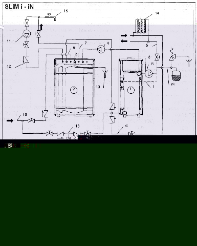

Прошу прощения :roll: , просто я что то тупанул посмотря на инструкцию от Baxi slim ub, а мне надо было от Baxi slim ub inox. Регулировка вроде работает только я пока не могут понять как. Сначала поставил до зоны комфорта, котел начал разогревать в неспешном режиме и дошел до 50 градусов (пробовал покрутить ручку регулировки гвс в положение чуть больше зоны комфорта и сразу услышал что котел заработал на полную) и переключился на отопление. После я поставил ГВС на середину комфорта и он начал жарить до 80 градусов, пробовал во время этого бешеного режима поставить температуру ГВС минимальную, но котел не реагирует, вот только почему???

А у вас, часом, не антилегионелла врубается? Котел от электропитания не отключали до этого?

Bahus писал(а): Котел от электропитания не отключали до этого?
Да, выключал котел, для того что бы подсоеденить датчик на бойлере с кабелем на котел

Bahus писал(а): антилегионелла врубается?
А вообще про эту антилегионеллу где то пишут кроме как тут на форуме? Просто прочитав инструкцию я не чего не нашел.

Есть в инструкции. Но довольно скудно.
Принцип примерно такой. При включении котла в сеть, котел через некоторое время включает этот режим. Кипятит воду в бочке до максимума, дабы прибить легионеллу. Затем повторяет сей ритуал с периодичностью в неделю. Если питание пропадает - таймер сбрасывается и дальше, при включении заново по этому же алгоритму. Функцию эту можно отключить. На настенниках легко, на Слима - при некоторых условиях.
Так что пусть он ее вам прокипятит, а дальше будем посмотреть, чего он будет с температурой делати.

Bahus писал(а): Есть в инструкции. Но довольно скудно.<br abp="1091">Принцип примерно такой. При включении котла в сеть, котел через некоторое время включает этот режим. Кипятит воду в бочке до максимума, дабы прибить легионеллу. Затем повторяет сей ритуал с периодичностью в неделю. Если питание пропадает - таймер сбрасывается и дальше, при включении заново по этому же алгоритму. Функцию эту можно отключить. На настенниках легко, на Слима - при некоторых условиях.<br abp="1092">Так что пусть он ее вам прокипятит, а дальше будем посмотреть, чего он будет с температурой делати.
Кстати, а каков алгоритм работы функции антилегионеллы на слиме при подключении к нему бойлера с собственным термостатом? Фактически, термостат бойлера будет ее постоянно прерывать, она так ни разу и не отработает до конца, и котел при каждом включении на бойлер будет эту функцию каждый раз включать... Так что ли?
