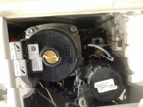

Заглушку открутите широкой шлицевой отверткой и посмотрите что от туда полезет.

Насос открутил вода идет режим отопление батарея мигает все равно гудит

Насос справа открутил заглушку идет Вода но гул помоему не от насоса идет вверху генератор или вентилятор крутит постоянно но с разной интенсивностью

Почистил крыльчатку вентилятора пыли было с палец,попутно сломал стопорное кольцо укрыльчатки сделал из шайбы!!!все собрал не помогло гул стоит что с насосом можно сделать ?под замену?

Давайте, во-первых, еще раз разберемся. Гул-то у вас от насоса или от вентилятора?

Блин есть семи секундное видио с гулом не могу сюда добавить с айфона пишет неверное расширение,а насос такой гул мне кажется с насоса так как от постоянный

Это насос. Вызываем сервисника, он слушает - меняет. Все рады
