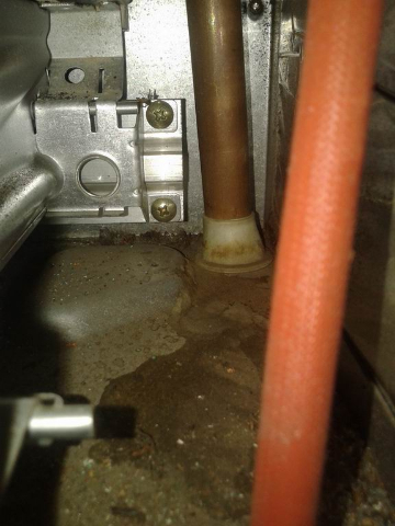

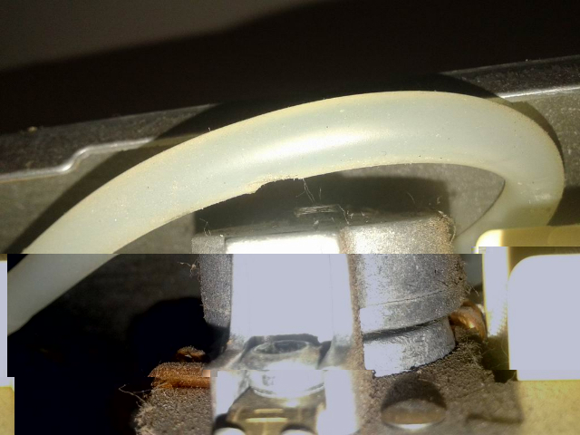

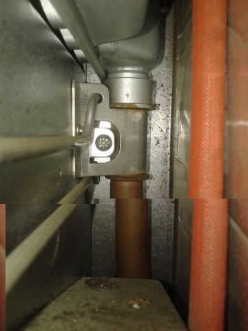

При осмотре котла обнаружил следы утечки в районе стыка основного ТО и правой трубки (обратка СО). Насколько опасно? Как сложно разобрать для замены прокладки (если дело в прокладке)? Что такое Клипса ТО? Ее роль не пойму. Хочу хорошо подготовиться в ремонту, чтобы не заморозить дом. Попутно обнаружил, что неправильно уложен шланг пневмореле: терся о торец вала вентилятора - хорошо, что стенки толстые - не протерся!

что залито в систему? не антифриз?

Вода из родника. На фото даже маленькую капельку видно. Что делать-то?

Разбирается несложно. Клипсы на задних патрубках не ставятся, крепится длинными шпильками. Прокладка недорогая

Bahus писал(а): Разбирается несложно. Клипсы на задних патрубках не ставятся, крепится длинными шпильками. Прокладка недорогая
Спасибо! Понял, что это за проволочная скоба такая... Сначала надо вентилятор снять?

Разбираца то легко но иногда теплообменник хрен снимешь пока десять раз не выругаешься

Да. Бывает прирастает-прикипает и т.п.
Верхнюю часть лучше снять. Простора побольше не помешает.
Главное не забыть перекрыть систему, сбросить давление и слить воду. :D
