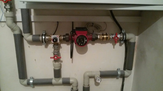

Ярослав057
Re: Последовательное подключение тёплых полов после радиатор
Добрый день!
меня вторую неделю тревожит очень важный (для меня) вопрос:
СО состоит из двух контуров: 100 м2 ТП (со смесительным узлом) и 70м2 радиаторного отопления
Котел Baxi луна 3 комфорт 1.240 с БКС. Вопрос в следующем: будет ли корректно все работать при разделении контуров СО через тройник, а БКС и СО через трехходовой котла( в этом случае появляются два последовательных насоса-в котле и в смесительном узле), или необходимо тройник между контурами СО заменить на гидроразделитель и в контур радиаторов добавить насос?
В смесительном узле есть балансировочный клапан, который как я понял нужен для корректной работы последовательно соединенных насосов.

sevenspeed
- Сообщения: 13
- Зарегистрирован: 27 дек 2013, 23:16
- Поблагодарили: 4 раза
Почитайте тему "Сигнал блокировки для Duo-tec Compact". Единственно, судя по рисунку у вас коллектор сделан наподобие гидрострелки.
И в вашей схеме никаких нагрузок на насосы не будет. Но при таком подключении будет сильная неравномерность температур в разных
частях коллектора (говорят).
plehan
- Дока по нормативам
- Сообщения: 3355
- Откуда: Астрахань
- Благодарил (а): 75 раз
- Поблагодарили: 267 раз
- гидротерморазделитель- послойность температур можно будет добиться при условии , что он заводского изготовления . Монтировал такую штуковину - разница температур есть пока система не прогрелась ( объект самодельный).Вот только не пойму откуда четырехходовой клапан будет брать остывшую воду обратки в количестве необходимым для выдерживания заданной температуры на этой схеме?sevenspeed писал(а): вас коллектор сделан наподобие гидрострелки
Наберите в гугле "первично-вторичные кольца отопления".Ярослав057 писал(а): будет ли корректно все работать
Один смесительный узел можно смело выкидывать. А может и оба, если рассчитать аккуратно.

Вот узел теплого пола , сделан под автоматику , на узле не стоит еще сервопривод !
Трехходовой - по расчету программой КВс 2.7 , насос 25-60, нагрузка на ТП 9.8 КВт
