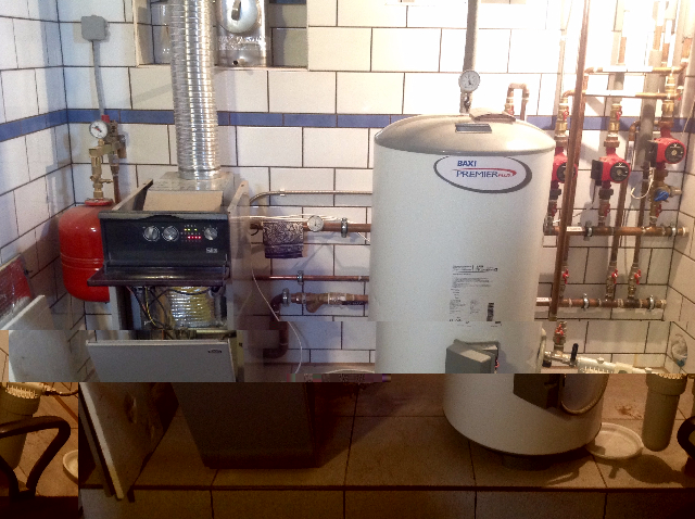

У меня сейчас схема такая.Купил термопару(термодатчик) оригинальную baxi.Вынул из бойлера свои и воткнул свою.Соединил на мозгах на 5 6 клеммы.Результат котел греет воду на бойлере до посинения. Понимаю что сделал что то не так.В чем моя ошибка

в инструкции есть схема подключения бойлера и по автоматике и по гидравлике - сравнить, поправить, если отличается..

Судя по описанию Вы купили датчик NTC для бойлера,и подсоединили его неправильно - вынужден отправить Вас в инструкцию.... ;)

как специалист специалисту - Выдержка из инструкции - Параграф 3. Первый пуск - 3 - Регулятор температуры воды в
бойлере(говорит само за себя, что еще тут пояснять?)
Далее читаем параграф 9 инструкции в частности пункт первый параграфа - 9.1. ПРИСОЕДИНЕНИЕ БОЙЛЕРА ДРУГИХ ТОРГОВЫХ МАРОК
считайте свой бойлер - бойлером другой торговой марки, т.к. в нем штатно нет аналогового датчика бойлера.. ;)
далее сравниваем схему со своей, при необходимости исправляем свою.. :) теперь температура в бойлере регулируется ручкой на котле..

Бойлер Ваш подключается согласно параграфу 9.1 инструкции на котел. Об этом Вам Станислав сказал. То, что PremierPlus является бойлером "других торговых марок" не удивительно, поскольку сделан он на заводе в Англии и прямого отношения к итальянскому заводу Westen (читай Baxi) не имеет.
Посему вам нужен комплект 71408741*.
Подключаете насос бойлера и датчик по инструкции и будет вам счастье. Только сразу после включения антелегионелла запустится. Дайте бочке прогреться, дальше ручкой управлять.
