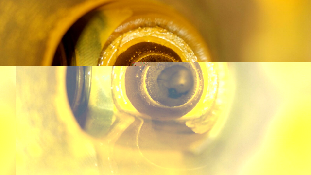

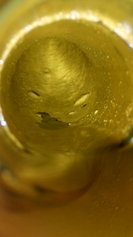

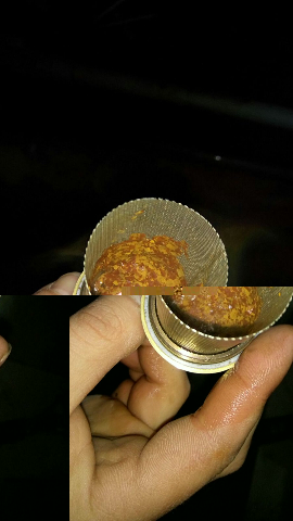

В общем прочистили фильтр несколько раз, шелуха в фильтре все равно появляется, от чего она? Коллектор, радиаторы алюминиевые? Разобрали пол котла проверили температурные датчики- рабочие. Поменяли насос на магистрали на аналогичный, наш работает так же, вернули обратно. Система после всех манипуляций заработала. В чем причина такого и не поняли. Если в грязной системе то до этого 3 мес фильтр не чистили и все работало, а за 5 дней чистили много раз и заработало сегодня. Будем дальше контролировать.
Вход в котел
Вход в котел
Вот такое в фильтре
Вот такое в фильтре

Gennadich писал(а): радиаторы алюминиевые
- качество изготовления и качество теплоносителя его подготовка .

Какая красота. А что это? Если второе фото мне боле-мене понятно, то первое вообще атас полный.

На втором фото вход в котел. Что за налет не понятно и надо ли его чистить и чем?

Слушайте. А у вас теперь и в теплообменнике эта шляпа села?

Bahus писал(а): Слушайте. А у вас теперь и в теплообменнике эта шляпа села?
Не похоже. На втором фото как покрытие выглядит, осадка в самой трубе нет.

У нас был случай в Казани... забился теплообменник на конденсатнике.
Распилили и отдали осадок на экспертизу и химанализ - оказалось что основу осадка составляет алюминий.... :(
вот такие замечательные радиаторы из поднебесной... :gattled:

Подключали насос на подачу и обратку котла, то есть по самому малому кругу и гоняли через ведро воду, осадка небыло. Да отопленщики говорят что ржа с алюмишек скорее всего.
Сообщения: 13007
Благодарил (а): 83 раза
Поблагодарили: 1687 раз
POWER HT 1.850 ошибка Е154 периодическая
Кстати да. Может и алюмишка. С примесью Fe3+. Оттого и цвет такой рыжий и консистенция тягучая. Иолько у алюмишки все же температура плавления довольно высокая. Не должно быть такого. Но с китайцев насмотрелся. С 10-секционки перед продажей (перекруткой) вытряхивал порядочную горку стружки. Кило не кило, но 500-чек набирался наверное.

На объекте - из так называемых алюминиевых радиаторов уже 3 сезон каша летит в фильтр . Думаю надо всю систему промыть , но поможет ли.
