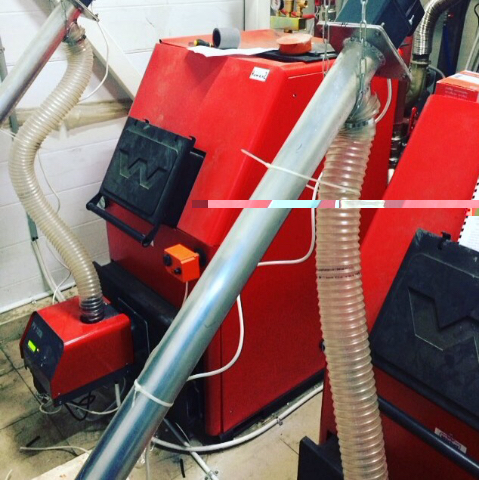

Привет всем. Собственно вопрос вот в чем, нужны настройки автоматики для правильной работы в автоматическом режиме. Запустил в ручную, работает, не понимаю какие параметры выставлять дальше. Есть опытные люди по данному котлу? :?: Техника на грани фантастики))

Для всех диковинка я понимаю :mrgreen:

не приходилось такими заниматься..только китурами и фероли..но были темы на соке или ФХ

Были на Ламборгини и есть у нас одна котельная на двух 100 кВтниках. Проблем много везде, как резервный можно, как основной - ну на.

тоже с феролькой накувыркались по первости..попробовал китурами и теперь доволен..запустил и забыл..сезон вот отработал..теперь будем только китурамами заниматься...

китурами щупали на акватерме, когда его народу показывали, ничо так, самоочистка все дела. Ну захотел человек КЧМ, вот и настроить бы его) работает еще как-то)) Инструкция идиотская или лыжи не едут.

в принципе тот же велосипед - для устойчивого розжига настроить время работы подачи так, чтобы слегка уровень пеллет был выше ТЭНа, дальше можно всё настроить газоанализатором.. остальное конструктивные особенности и болезни.. :)
Отправлено спустя 12 минут 47 секунд:
ради интереса в поиск посмотрел - https://www.forumhouse.ru/threads/80352/ ..горелки общемаш - про них столько начитался плохого - жуть говорят..и хлопают и горят..но сам не сталкивался с ними..

там от горелки одно название) ведро с пелетами со свечой накаливания куда поддувает вентилятор
параметров нормальной работы не найду
