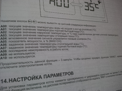

пуск делали работники райгаз, настроек ни каких не делали ,на гвс и отопление стоит(А00) по отоплению бывает что быстро нагревает потом думает так пару раз а потом нормально греет,посоветывали в кранах и в душе сеточки убрать и от извести промыть сегодня сделаю посмотрим турбина думаю тоже норм ,котел то новый а вот параметры эти(А080) это их на гвс установить?

A(XX) - вывод значения текущего параметра на дисплей
F(XX) - настройка значения текущего параметра
E(XX) - возникновение ошибки
(где XX - цифры)
Не путаем котлеты и мух. Все в мурзилке есть. :gattled:
Не надо сеточки убирать. Надо гнать горегазовцев и разбираться самому, ежели все так плохо. Опять же все в инструкции имеется.

простите чайник,не соображаю посмотрел в инструкции заводские параметры и параметры на котле f все параметры заводские ни кто ни чего не настраивал. вы посоветуйте что как настроить . попробую сам .благодарю.
Сообщения: 12969
Благодарил (а): 82 раза
Поблагодарили: 1683 раза
гвс
Вас не просят чего-то настраивать. Вас просят снять показания в определенный момент времени.
Отправлено спустя 10 минут 10 секунд:
A08 во время разбора ГВС будет показывать мгновенный расход воды в контуре ГВС. Спидометр, блин. Только вместо км/ч показывает л/м х10.
Отправлено спустя 1 минуту 36 секунд:
Я в пятом поколении не очень, но надо бы калибровку газового клапана перед запуском провести.
В общем - курите мануал. ОТ и ДО.

А08-10 А03-115
Сообщения: 12969
гвс
ragnarr писал(а): да это и сделали еще вилку к проводам прикрутили
Наивняга ;)
ragnarr писал(а): А08-10 А03-115
А03 я не просил вроде. Мож кто выше. Но температура вроде нормальная.
Блин. Ну вот честно, привык я к четвертому поколению. Почему на 5 поколении показания с датчика Холла не снимать? 9 и 10 ячейки свободные...
Короче, мой косяк. От показаний толку ноль.
-Пока посоветую вам сделать калибровку газового клапана. Как я понял она не проводилась. Читаем семинарскую тетрадь (Аптечка. Глава на стр. 57-58).
А там дальше по результатам смотреть будем.
