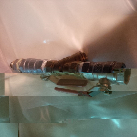

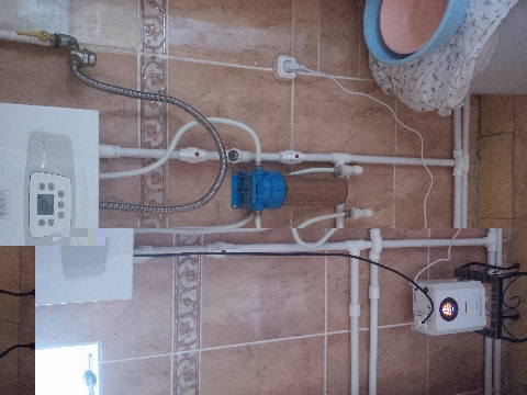

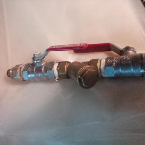

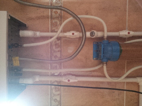

ну хоть пофотографируйте систему или видео..чтоб хоть визуально глянуть для начала..
ragnarr
Сообщения: 33
Зарегистрирован: 03 янв 2016, 15:24
Благодарил (а): 3 раза
гвс
Сообщение ragnarr »
вот фото
plehan
Дока по нормативам
Сообщения: 3355
Откуда: Астрахань
Благодарил (а): 75 раз
Поблагодарили: 268 раз
гвс
Сообщение plehan »
Шаровая запорная арматура стоит , а должна стоять балансировочная с повышенным гидравлическим сопротивлением .

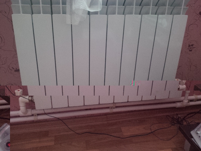

Влево это куда ветка ? И что стоит на ней такая же паечная шаровая ??
Фильтр так не должен стоять -либо вниз, либо горизонт !
ragnarr
Сообщения: 33
гвс
Сообщение ragnarr »
лево по низу в коридор там радиатор и в лево под котлом в кладовку два радиатора по 10 ребер
plehan
Дока по нормативам
Сообщения: 3355
Откуда: Астрахань
гвс
Сообщение plehan »
Замените для начала шаровую арматуру на балансировочную и отрегулируйте ветки !
