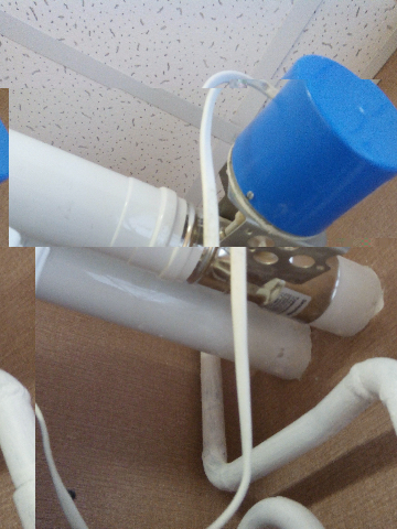

фото одного котла у себя нашел, запущенного пару лет назад..

А кто их производит ?

да вот не могу чет найти..было где-то ..а привод вот

Не хило 17 рублёв. Отверстие в стене по практичней будет :)
