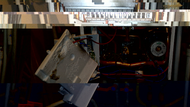

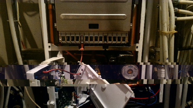

Товарищи, очень нужна помощь.
Решили заменить старенький Immergas, как обычно поспрашивали у знакомых, которые "шарят", посоветовали Baxi. Поехали в магазин, купили котел, вызвали местных газовщиков. Заплатили 10 тыр за установку. Запустили котел где-то в 14 часов. Все было ровно - вода грелась, отопление топилось, в отличие от предшественника ничего не шумело. В районе 22 часов слышал непонятный гул, на корпусе чувствовалась вибрация, но списал это на работающий насос.
Примерно в 23 часа, находясь в соседней комнате, услышал хлопок, потом шипение, звук текущей воды. Бросился в котельную - снизу котла хлещет горячая вода, внутри (но снаружи камеры сгорания) пламя, запах паленого пластика. Отключаю первым делом из розетки - пламя продолжает гореть. Перекрываю газ. Все потухло.
Вобщем, когда снял кожух и отодвинул панель, увидел такую картину:
В хорошем качестве:
https://dl.dropboxusercontent.com/u/167 ... 000732.jpg
https://dl.dropboxusercontent.com/u/167 ... 000801.jpg
Подскажите пожалуйста, какая может быть причина возгорания и что теперь делать. Тут либо из-за кривой сборки, либо из-за кривого подключения, а убить хочется всех, потому что котел 30 тысяч, установка 10 тысяч и все это СГОРЕЛО!

Установка-установкой. А запускал-то кто? И что на эту тему отмечено в гарантийном талоне?
По визуальному ряду вопрос: какое состояние выше насоса в камере? Где горело-то? Только насос?

Пускали те же, кто и ставил. Дядя Вася и дядя Федя, знакомые установщики и ремонтники всего. Про гарантийные порядки я уже почитал, надеяться не на что. Сейчас уже даже не про поиск виновных тема, а про то, что делать с трупом.
Когда горело, все было закрыто кожухом. Пылало и внизу корпуса и по бокам. Я сначала подумал, что мастера плохо припаяли трубы, но с ними все оказалось хорошо. Центр возгорания между насосом и газовым клапаном, там к элементу два черных провода идут. Им и элементу (байпас?) хана. Еще обгорел разъем с толстым черным проводом на газовом клапане.

C высокой вероятностью предположу что это расхлебывать будете вы. Дядя Вася и Федя юридический не существуют, на претензию к их работе они 100% пойдут в отказ. А после и вовсе перестанут поднимать трубку телефона.
По фото сумма ущерба: Насос - 10 000 руб, датчик потока - 2 000, кабель подключения к газ.клапану - копейки, еще вижу предохранительный клапан "замяло".
Еще вижу что кабель земли (слева) обгорел хотя источник возгорания справа.
Заводской брак исключен. Подобные единичный случай был единожды на нашей практики когда бестолковые монтажники подключили на вилки фазу с нулем а землю пробили фиксирующим шурупом и законтачили на фазу. В итоге весь желтый кабель в котле стал без изоляции и обгорел. Вышлите фото подключенной вилки котла.

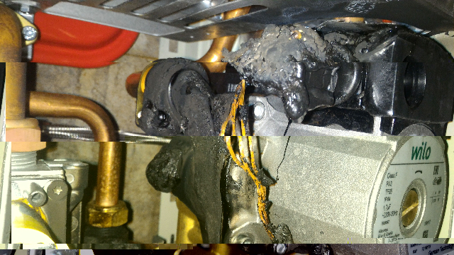

котел с открытой камерой?..правильно понимаю?
Отправлено спустя 2 минуты 13 секунд:
уж больно подозрительно выглядит очаг...впечатление, что неплотность была на присоединении к клапану газа..и загорелась утечка эта..
Отправлено спустя 1 минуту 18 секунд:
побольше бы фоток..однозначно сложно сказать..с разных ракурсов..хорошего качества..и с низу котла тоже..
Отправлено спустя 3 минуты 40 секунд:
что делать? - для начала связаться с установщиками и спросить с них..

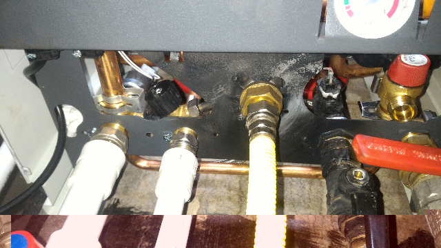

Вот еще фото.
Дядя Вася приехал, посмотрел, посидел с умным видом, помычал что-то про неплотное соединение. Потом пришли к выводу, что горел сначала пластик, потом проплавилось в районе газового клапана и начал гореть газ, ибо если бы газ шел до возгорания, он скопился бы и пыхнул.

здесь всё понятно...дядя вася на фумку или лен прикрутил переходник..не учел, что штуцер клапана с 2х сторон имеет "срезы"...не опрессовал подключение газа..отсюда пошел газ через эти срезы на резьбе и при розжиге котел с открытой камерой зажег этот газ..дальше процесс горения из под шланга наделал всех этих дел..

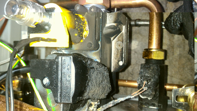

По фото видно плохо, но вроде верхняя часть насоса пострадала. Верхушка стоит 2 тысячи. Задник насоса стоит недорого. 3-4 тысячи за бу, если он не течёт а просто поплатился, я бы его не менял. Газовый клапан ничего не стоит, я их по три тысячи продаю. Если найдёте не рукозадый сервис, отчинить можно недорого. Проводка стоит у меня 5 штук вместе с боксом под плату. Работа 4-5 тысяч. Вот сами и считайте. Но я бы поменял котел. Этот можно продать за 7-10 тысяч. Возвращайте 10 за монтаж, добавляйте ещё 10ку и берите новый.
Новенький MainFour24 сгорел
Посмотрел по спецификации на этом сайте, цены совершенно другие, от слова "дорого".
У насоса пострадала пластиковая часть, если смотреть на него прямо, то слева-сверху, где к медной трубе подключение идет. Скорее всего, он будет течь, так как во время ЧП и огонь горел и вода лилась.
У газового клапана оплавился разъем и "деталь желтого цвета".
Датчик протока ГВС просто уголь.

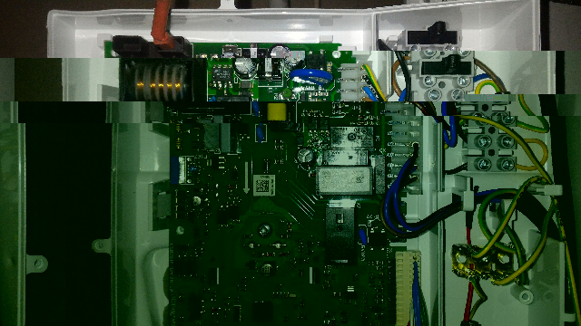

Не вижу необходимости менять крышку электроники - поплавилась и фиг с ней по большому счету, внутри все цело.
Это плохо видно, но указатель давления в системе выкурочило.
Рядом валяется дохлая туша Immergas Star Nike 23...
Поэтому...
Московская область, г. Солнечногорск. Запчасти для котлов, недорого.
Кстати датчик протока у тушек по ходу одинаковый - Bitron
Поэтому...

есть..и очаг именно оттуда идет..с подключения шланга..либо плохо затянули, либо не прокладка там(в переходнике), а фумка или лен..Bahus писал(а): 1. У MainFour нет срезов на газовом клапане.
Отправлено спустя 4 минуты 31 секунду:
а смысла уже нет спрашивать..огонь туда снизу пришел..и загорелся в день пуска - скорее всего недосмотрели те, кто запускал..их вина..Bahus писал(а): 2. Никого не заинтересовало, открыт ли воздушник?

"Классический случай" - утечка в месте присоединения к газовому клапану, которая рано или поздно воспламенится...
Если нужно ткнуть носом "дядю Васю" то там обнаружится и пережог металла. Как-то даже заключение для суда писал.
Кстати, все пластики в котлах - "самозатухающие материалы", без внешнего источника тепла, утечки газ, нагрева проводов из-за КЗ, гореть не будут. Поэтому правильная фазировка - это защита и от пожара (даже если котел и фазонезависимый)...

Не в ту сторону я копать начал.
Действительно. Скорее всего установлен переходник на 1/2" без прокладки. На подмотку. Его и на фотке видать.
Предъявляйте монтажникам-пусковикам. Если отношения документально подтверждены, естественно. Иначе только свои кровные выкладывать.

По фото такое впечатление, что переходник на 1/2 тупо уперся в нижнюю крышку и просто не был нормально затянут на газовый патрубок
