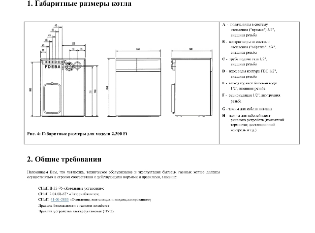

Да подключено все верно, вот схема.
Погуглив немного разобрался, что отопление не зависит от бойлера. Изначально какой-то косяк, только вот какой. Кроме как неправильной работы насоса гвс мыслей нету. Неужели выход змеевика нагрева из бойлера должен быть кипятком? Не успевает остывать в бойлере вода в змеевике нагрева?

Александр Ч писал(а): Да подключено все верно, вот схема.
- я что то решил что у вас он отдельный ( бойлер) !

Проблема с ГВС SLIM 2.230i
А на картинке то котел не тот... :nea:

Да как раз тот. Это в шапке темы указано не верно)))) пока искал информацию до создания темы читал про эти котлы 2.230i в основном на форуме. И как то автоматически (по запарке) указал его, а не свой SLIM 2.300Fi. с турбинкой у меня, закрытой камерой сгорания. Но это сути не меняет, так как конструктив бойлера и подключение у них одинаков.
