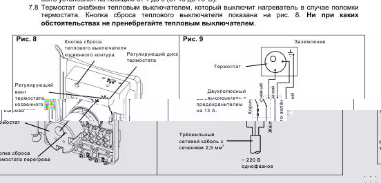

Человек подключил термостат бойлера, нет там датчика NTC...
Можно конечно использовать и термостат: вернуть на место резистор, термостат вместо перемычки 5-6...

Вот здесь пожалуйста поподробнее. Как это нет датчика NTC? Вы вторую ссылку смотрели? http://installservice.info/wp-content/u ... 20Baxi.docBAXI-Ural писал(а): Человек подключил термостат бойлера, нет там датчика NTC...
И где же тогда этот датчик находится? И как измеряется температура внутри бойлера?

Дело в том, что над клеммной колодкой бойлера я видел двойной черный провод, уходящий внутрь, очень похожий на провод с фото http://mnogo-kotlov.ru/goods/714061911. Но под рукой не было инета, чтобы разобраться на месте.
Т.е мне надо дозакупить этот датчик и поставить его (как и куда)? после выполнять все операции, о которых я писал? Или пройдёт только схема с термостатом?

Естественно нет. Ибо производитель заранее не знает, к котлу какой марки будет подключаться бойлер. И будет ли вообще подключаться именно так. Поэтому только термостат.Attila1 писал(а): Вы хотите сказать, что в стандартной поставке бойлера нет отдельного датчика температуры, только термостат? И его надо закупить?
Отправлено спустя 5 минут 33 секунды:
Инструкция на котел (она у вас должна быть). Страница 19, рисунок 12. Вот все, что нарисовано под котлом - докупается отдельно.
Вам надо было покупать KHW71408741*, который состоит из JJJ 086119110 (колодка с клеммами) и KHG71406191* (датчик температуры).
Теперь вам нужно докупить датчик, демонтировать из бойлера термостат и подключить датчик по схеме с вышеуказанного рисунка инструкции.
Отправлено спустя 1 минуту 2 секунды:
Датчик вставить с колбу, в которой сейчас торчат зонды термостата. Как можно глубже.

Bahus писал(а): Теперь вам нужно докупить датчик, демонтировать из бойлера термостат и подключить датчик по схеме с вышеуказанного рисунка инструкции.
Теперь все понятно. Огромное Вам спасибо!Bahus писал(а): Датчик вставить с колбу, в которой сейчас торчат зонды термостата. Как можно глубже.

Ну так и пользуйтесь термостатом бойлера. Верните резистор на место.
Только крутилка ГВС на котле работать не будет, а температуру выставлять будете термостатом в бойлере.

Здравствуйте ,уважаемые. Подскажите ,пожалуйста , куда деть колбы (2 шт.) термостата и еще чего-то, после их извлечения для установки датчика NTC?

Так вы термостат полностью демонтируйте, да и все.
Работа Baxi Slim 1400 iN в связке с бойлером baxi premier plus 200
А тепловой выключатель тоже демонтировать? ( а то в инструкции на писано что ни при каких обстоятельствах не пренебрегать тепловым выключателем, хотя тут же рисуют схему без него)Bahus писал(а): Так вы термостат полностью демонтируйте, да и все.
