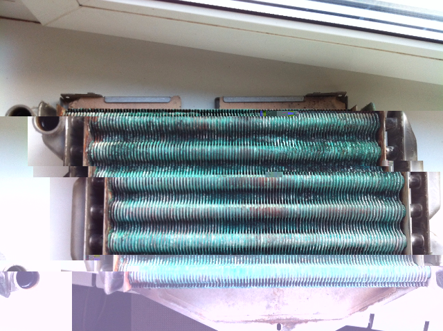

Здравствуйте! Котел Luna 3 comfort 240i. Отработал 8 лет чищу периодически раз в пол года. Не промывал ни разу.Проблема в общем такая: теплообменник снаружи весь покрыт твердыми зелеными отложениями, как их удалить и от чего они появились?

Фотку можно? Какой у вас температурный режим? Как чистите?

фото завтра, чищу механически ершиком для мытья бутылок и продуваю компрессором. Максимальная температура теплоносителя 74 гр., подключен уличный датчик температуры. Дом 85 кв.м.

Вот сам теплообменник:
Отправлено спустя 8 минут 21 секунду:
внутри намного чище чем снаружи, заливаю умягченную воду.

Конденсата быть не должно (ну, если у вас конечно обратка постоянно не ниже 15С).
Остается газ и воздух. Что у вас за газ в вашей местности, ну, откуда котел берет воздух? Нет ли в воздухе галогенов?
Черное на фотке у вас - это копоть? Как с приточной вентиляцией в помещении котла?

Помещение в котором стоит котел 15 кв.м. в нем же стоит душевая кабина, приточка отличная, газ в Ярославле мне кажется не хуже чем в других регионах. На счет 15С на обратке не уверен, но навряд ли (слишком мало), может какие-нибудь настройки поменять? Черное это копоть. ЧЕМ ОТМЫТЬ?

Остается, что что-то у вас в воздухе, может и не постоянно...

Для восьмилетнего теплообменника на котле с открытой камерой - считаю отлично выглядит. Яб забил. Все они зеленятся со временем. Локальных перегревов не видно, сажи не так много осталось. Считаю в порядке пациент.

- а для закрытой камеры это состояние не естественно ?Bahus писал(а): Для восьмилетнего теплообменника на котле с открытой камерой - считаю отлично выглядит.

Я хз. Но зная как у нас шахты дымовые лепят - этот образец подражания.
