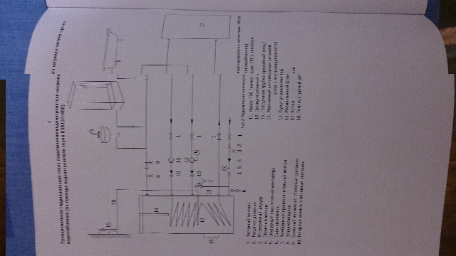

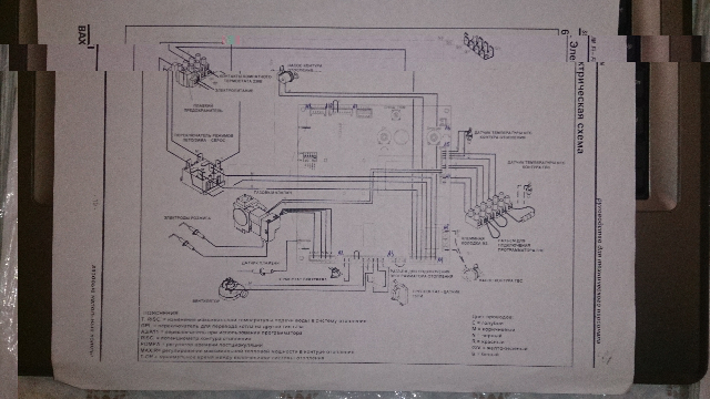

Схема подключения гидравлическая см на фото. Электрическая схема есть прилагаю, До этого момента всё нормально работало пять лет.
Гидравлическая схема
Электрическая схема
Электрическая схема

Не нарисована система отопления дома... точка врезки обратной линии гвс смонтирована после насоса системы отопления? И насос гвс лучше всегда ставить на обратную линию!!!
Алексей78
Сообщения: 8
Зарегистрирован: 13 дек 2016, 20:43
Мой котел: baxi slim 1.230 Fi
Прошу помощи с котлом baxi slim 1.230 fi
Сообщение Алексей78 »
Да насос гвс на обратной линии смонтирован, как на рисунке. Но меня больше заботит котел. Насос СО стоит в котле. наверное на обратке.

Алексей78 писал(а): Электрическая схема есть прилагаю
судя по эл.схеме - бойлер к котлу не подключен.. :)

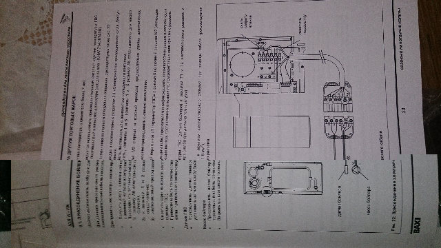

Подключен согласно схеме
Отправлено спустя 1 минуту 22 секунды:
может где-то контакта нет?

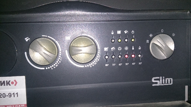

Еще не горит первый с права индикатор, может это показывает неисправность газового клапана?

Сообщение GAZCONEC »
Первый с права , с низу или с верху? С низу ошибка если мигает , не гореть не может. С верху это питания нет. Как электричество к котлу идёт?

Электричество идет, не горит первый диод который обозначает температуру, фото прилагаю. И выявил закономерность: как только котёл переходит в такой режим , то этот диод перестает гореть. Повторяю индикаторы никакие не моргают. Котёл периодически работает и не наработает. Может проблемы с давлением газа в магистрали?

По вашему фото ничего не видно. Речь идет о светодиоде "30С - перечеркнутое пламя"?
Если так, то или что-то с электроснабжением (проверять на входе во время "неправидьного режима") либо что-то с платой.

Да верно во время "неправильного режима", не горит диод 30С-перечёркнотое пламя. А как проверить электроснабжение на входе? У меня электропитание питание котла идет через стабилизатор напряжения.
