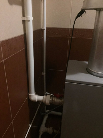

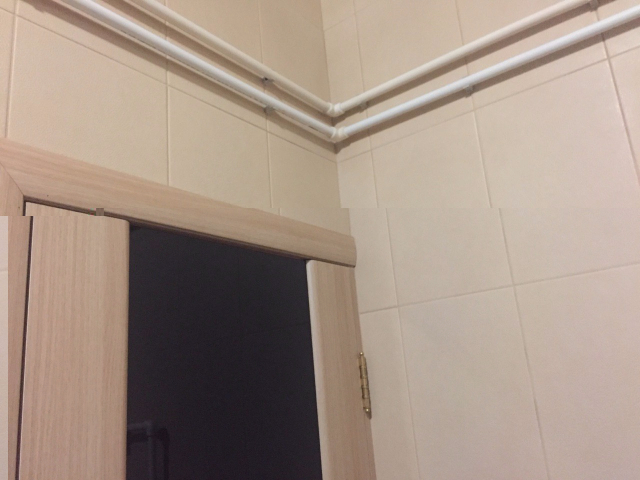

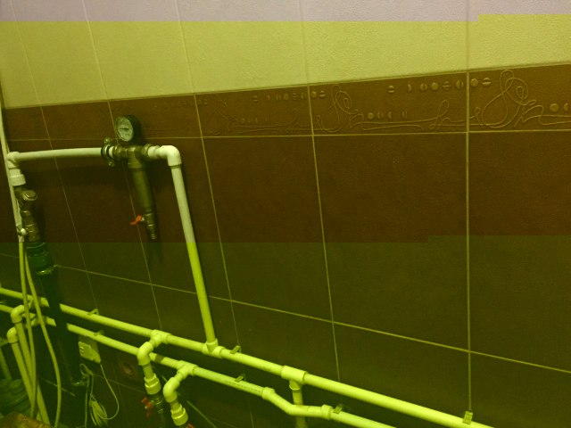

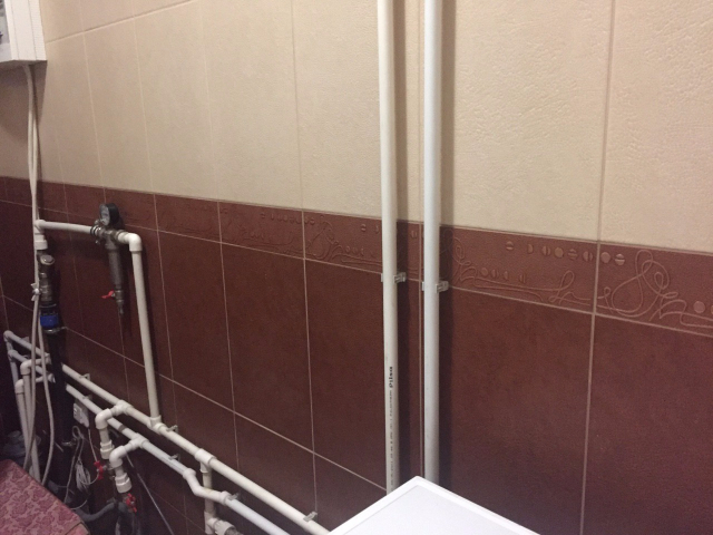

Не могу нарисовать. Не понимаю что здесь что. От фотографировала с начала магистрали.

Фигасе концептуальный подход
В общем насколько я узрел....

Светлана47, спасибо за подробные фото. Но для нашего и Вашего понимания скажите:
- после того как выходит труба подачи из котла, как она идёт дальше? Подача должна раздваиваться на ветку отопления и греющий контур бойлера, то есть где-то стоит тройник. На каждой ветке после тройника должен быть установлен насос. Один насос обеспечивает циркуляцию в отоплении, второй насос работает на бойлер. От насосов идут электрические кабели - они должны быть подключены на плату котла.

Андрей, тройник есть. Пробегись по фоткам. Тройник установлен справа от окна в верхней его трети. Потом отопление пошло на все безобразие справа (там же и насос СО), а бойлерная петля под окном возвращается к бойлеру.
Вся проблема в том, что насосы работают постоянно, причем ОБА.
