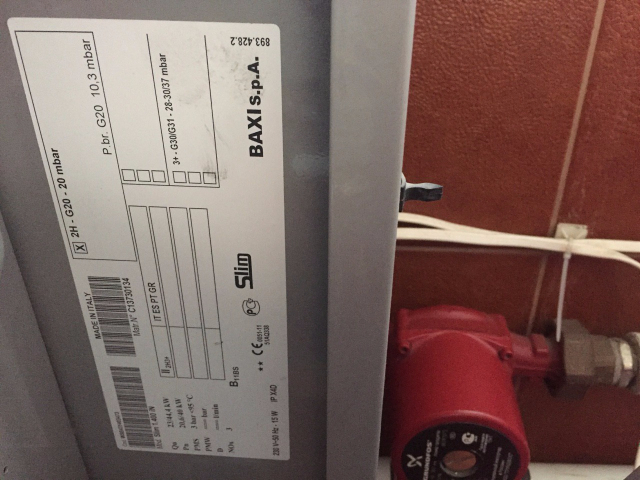

Котёл BAXI Slim 1.400 IN
Qon-23|44.4KW
Pn - 20.6 |40KW

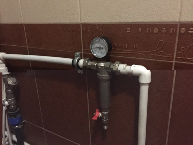

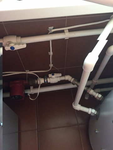

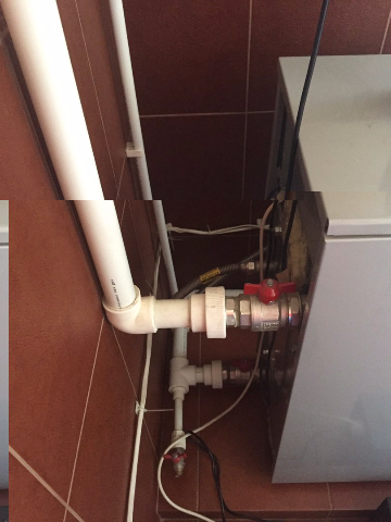

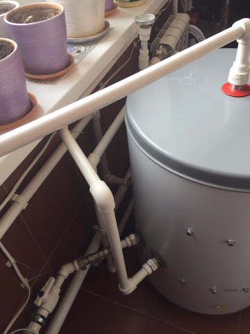

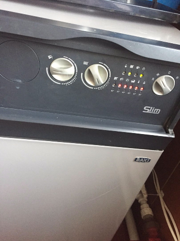

Если честно, я даже не понимаю о чём вы меня спрашиваете. Я в этом только потребитель. Но 4 года мучаюсь. 2 и 3 фото труба 20 впаяна в 40, которая подходит к котлу а друга сторона идет к крану, насосу и сразу смотрите 3 фото после ещё одного крана труба входит в котел это холодная вода с магистрали
Отправлено спустя 1 минуту 55 секунд:
Не 2 и 3 фото, а 2 и 1 перепутала очерёдность

В общем ясно. Котел пятилетка, мучаетесь 4 года. Очередные монтажники рукозадые, видимо.
Складывается ощущение, что нужно вам приглашать товарищей, которые переделают как положено. Мы можем, конечно, пообщаться еще, однако тут столько нюансов, что будет тяжеловато. И нам по фоткам не все видно и вы непонятными вещами грузиться будете.
Ну вот например.
Вот на бойлере 2 боковых патрубка. Это как раз вход и выход змеевика, который вам воду в самой бочке греет. Выход вижу (левый). Выходит и через насос и тройник объединяется с обраткой отопления и заходит в котел на нагрев (нижний патрубок котла).
А вот с подачей в змеевик все не так очевидно. По идее должно быть также. Из подачи котла (верхний патрубок) через тройник должно быть разделение на систему отопления и на змеевик (правый патрубок). У вас же он идет откуда-то совсем с другой стороны комнаты (из-под подоконника выныривает). Возможно, что проблема именно в этом.
Возможно насосы подключены не к котлу, а напрямую в розетку. Тоже может повлиять. Ну и других нюансов море.
Ну вот например.

В идеале должно быть так:
От котла идет 2 петли. Одна на отопление (какая там архитектура дальше, нас в данном случае не интересует). Вторая на змеевик бойлера. После разделения петель на каждой из них стоит насос. Оба насоса должны быть подключены на плату котла. Так же на плату котла должен быть заведен датчик температуры воды в бойлере (сам датчик вставляется под пластиковую крышку бойлера (она у вас под подоконник смотрит, примерно). Температуру в бойлере регулируете ручкой на котле.
Ну и, соответственно, обе петли соединяются в обратке и заходят назад в котел. Пишу упрощенно, без всякой запорки и проч.
Вот по такой схеме у вас активируется приоритет ГВС. То есть, у котла при нагреве отопления включен насос петли системы отопления. КАК ТОЛЬКО датчик бойлера видит, что температура в бочке упала (подостыл или начали из нее расход), котел выключает насос системы отопления и включает насос бойлера. Тем самым весь горячий теплоноситель идет в змеевик и начинает греть воду там. Соответственно, в таком режиме вы получите двойной объем воды заданной температуры. Если она заканчивается, то дальше идет приготовление ГВС в проточном режиме (как на обычном двухконтурном настеннике).
Дальше, водоразбор закончили, бочка наполняется и догревается до установленной температуры. Дальше котел уходит на нагрев отопления (если необходимо), либо в режим ожидания.
Ну и так в цикле.
Есть подозрение, что насосы у вас подключены абы как и работают параллельно. То есть, бочка греется не полной мощностью котла, да и температурный режим непонятно какой. Может я и ошибаюсь, по фоткам не понять. Плюс подача в змеевик меня смущает. Может эта петля вообще не параллельна, а запитана уже после радиаторов, черт его поймет. Поэтому Денис правильно написал - набросайте от руки, что с чем соединяется.

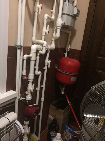

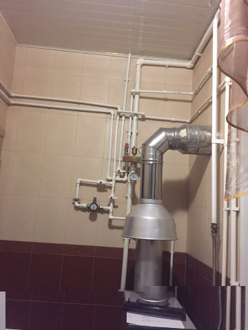

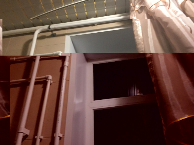

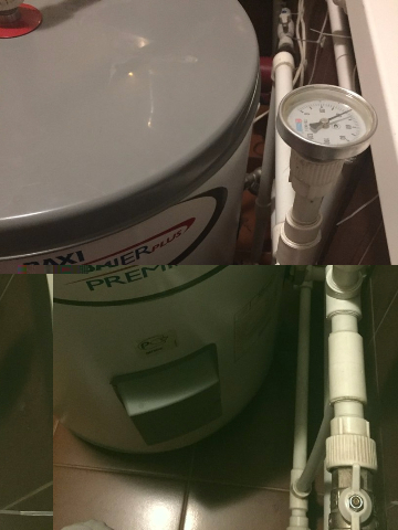

Не могу нарисовать. Не понимаю что здесь что. От фотографировала с начала магистрали.

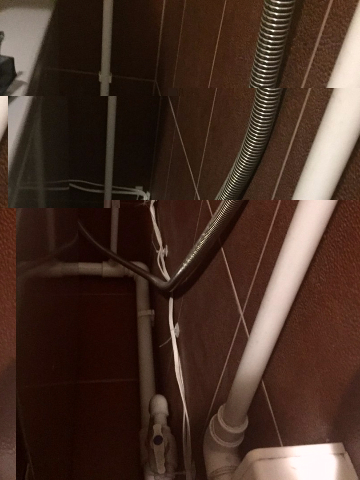

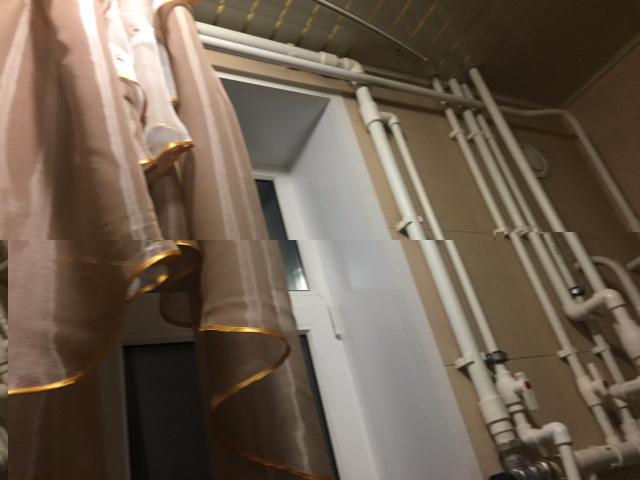

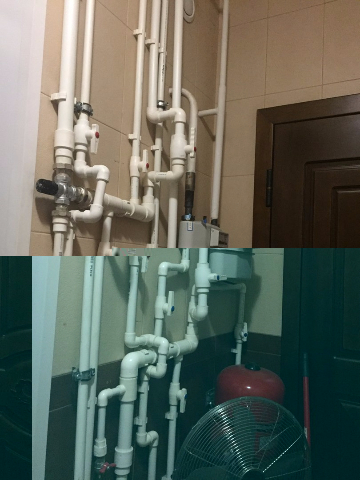

ещё фото

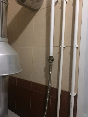

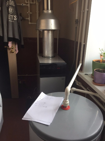

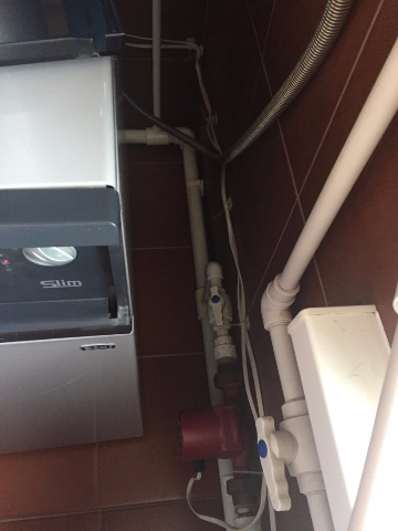

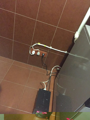

еще фото

Проблема с горячей водой
Фигасе концептуальный подход
В общем насколько я узрел....
Светлана47, спасибо за подробные фото. Но для нашего и Вашего понимания скажите:
- после того как выходит труба подачи из котла, как она идёт дальше? Подача должна раздваиваться на ветку отопления и греющий контур бойлера, то есть где-то стоит тройник. На каждой ветке после тройника должен быть установлен насос. Один насос обеспечивает циркуляцию в отоплении, второй насос работает на бойлер. От насосов идут электрические кабели - они должны быть подключены на плату котла.
Если затерялась инструкция - скачайте. Пригодится.
Дальше по ней.
1. Выполнить параграф 5.3. страницы 14. Насос, который справа от окна - выдернуть нафиг из розетки и подключить к котлу согласно инструкции.
2. Выполнить параграф 9.1. страницы 19. Для этого нужно будет купить присоединительный комплект и датчик бойлера (артикул комплекта с датчиком - KHW71408741-). Цена 41 евро. С помощью этого комплекта вы сможете подключить датчик температуры бойлера и насос бойлера (тот, который между котлом и бойлером. его тоже из розетки долой) к котлу.
С помощью этих двух действий вы получите приоритет ГВС и попеременную работу насосов. Последнее, как раз сейчас влияет на скорость нагрева бойлера. Сейчас они молотят оба, распыляясь на оба контура. Причем бойлер греется водой, температура которой = заданной вами на отопление. Конечно вы так не получите быстро нужный объем нужной температуры.
После перекоммутации проблема уйдет.
Думаю как-то так.
Андрей, тройник есть. Пробегись по фоткам. Тройник установлен справа от окна в верхней его трети. Потом отопление пошло на все безобразие справа (там же и насос СО), а бойлерная петля под окном возвращается к бойлеру.
Вся проблема в том, что насосы работают постоянно, причем ОБА.
Дальше по ней.
Думаю как-то так.
Светлана47
- Сообщения: 14
- Зарегистрирован: 11 янв 2017, 04:37
- Мой котел: PREMIER PLUS
Совершенно верно тройник стоит справа и , но вот меня смущает то что, второй насос запитан с другой трубы у котла она снизу, а который справа от окна тройник эта труба выхода горячей воды из котла
- Сообщения: 13644
- Благодарил (а): 88 раз
- Поблагодарили: 1804 раза
Ну уж куда воткнули. По хорошему тоже на подаче должен быть.

С учетом того, что котел взят с очень большим запасом по мощности я бы предложил параллелный нагрев бойлера и отопления, при постояной высокой температуре котла. В отоплении температуру регулировать трехходовиком.
