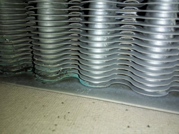

Имеем такой теплообменник

Anatolii
- Опытный
- Сообщения: 262
- Зарегистрирован: 14 апр 2013, 08:44
- Откуда: Йошкар-Ола
- Благодарил (а): 4 раза
- Поблагодарили: 14 раз
- Возраст: 44
Режим "теплый пол".
Да только на режим теплый пол 40-55 градусов идеален конденсатник, на фото выше, мне кажется ничего страшного.
