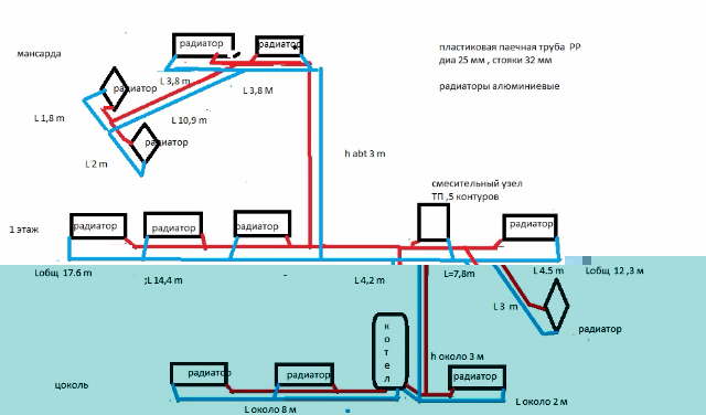

[img]
[/img]
Уточню, строились " хозспособом", что-то делали сами, что-то нам считали.
Схему отопления муж вот такую нарисовал . Что-то из нее можно понять ?
Посмотрела еще раз,в расчете столбец инфильтрация есть , 6 189 Вт.
Заранее благодарю.

Кнопочка писал(а): инфильтрация есть , 6 189 Вт
- а у вас естественная вентиляция по комнатная организована ?
И фото узла ТП скиньте и обвязку котла ?

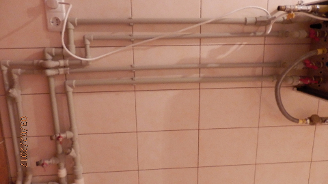

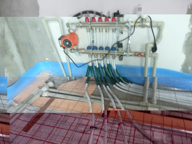

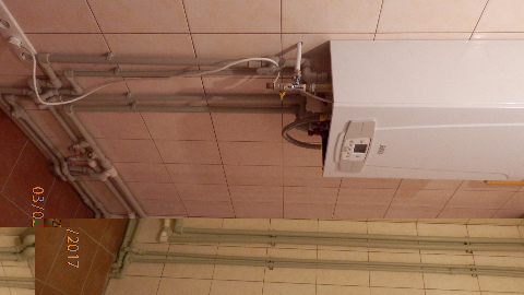

Вот еще фото , анфас, так сказать

Зачем от котла до стояка на верх заужено ? D25 - оптимально до 10 Квт !
А у вас ТП сейчас работает ?
Как вы фильтр чистите нет отсечного со стороны ветки отопления , и когда последний раз ?

- я выскажу мнение , а вы решайте ! У вас есть отдельная ветка ТП которая врезана в в разводящий трубопровод , как бы вы не хотели но работа насоса оказывает влияние на эту ветку ( отбирая мощность и падение напора ,повышение сопротивления ) Соответственно если вы делали такой вариант то у вас насос и диаметр трубопроводов должен был быть рассчитан на мощность ТП и доп. сопротивление , как видите встроенный насос не может корректно работать ! У меня из практики есть подобный монтаж Тп на конце ветки двухтрубки и я специально поэкспериментировал ,на котле переключил на 1 скорость и после врезки ТП оставшиеся два радиатора практически остыли !
Какой выход гидравлический разделитель и насос ( последствия, повышение скорости теплоносителя в трубах возможно повышение шума при неудачном подборе ) ,но зато можно минимально вкладывая восстановить работу системы !
И еще плохо видно , расходомеры ТП практически прикрыты ,на минимуме почему ?

plehan писал(а): И еще плохо видно , расходомеры ТП практически прикрыты ,на минимуме почему ?
- все зависит от системы и подготовки теплоносителя , но на новой хотя бы после месяца эксплуатации проверить ! Вопрос как ?
1. Огромнейшее Вам спасибо ! Расходомеры уже открыты, это фотография "из прошлого ". Буду Вашу идею обсуждать с монтажниками и как закончится сезон будем доводить до ума.
Это и есть возможная причина тактования котла, или это еще проблема ?
2.Мне одна мысль приходит - врезать этот клапан в межсезонье. Спасибо, что подсказали.
