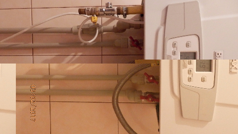

3. Прилагаю фото.

Вот еще фото , анфас, так сказать

Зачем от котла до стояка на верх заужено ? D25 - оптимально до 10 Квт !
А у вас ТП сейчас работает ?
Как вы фильтр чистите нет отсечного со стороны ветки отопления , и когда последний раз ?

1. В полу везде труба dia 25, стояки 32 . Такой вариант предложил исполнитель ( на монтаж отопление нанимали местную фирму, они и схему разрабатывали, и котел нам приобретали- устанавливали) .
Труба замурована в полу. Стояки замурованы в стену.
Последствия , из Вашего опыта ? Это может быть причиной описанной работы котла ?
2.ТП работает постоянно, установлено 25 С на узле теплого пола. Есть еще такая деталь: как писала, самая "ходовая" Т на котле у нас 38-40 С, в ТП держим 20С, если поднять температуру ТП до 25 , радиаторы на этаже и в мансарде мгновенно становятся холодными. И уже не нагреваются даже через сутки ( экспериментировала ) . В результате на мансарде холодно, там только радиаторы.
3.Котел начал использоваться только в ноябре 2016 , до этого несколько раз в месяц муж включал, чтобы циркуляцию носителя выполнил.
Сервисная компания нам осмотр на конец марта этого года наметила ( по окончанию отопительного сезона). Сами ничего не меняли и ничего не чистили,никуда не лазили
Когда и как часто этот фильтр нужно чистить ?

Кнопочка писал(а): .ТП работает постоянно, установлено 25 С на узле теплого пола. Есть еще такая деталь: как писала, самая "ходовая" Т на котле у нас 38-40 С, в ТП держим 20С, если поднять температуру ТП до 25 , радиаторы на этаже и в мансарде мгновенно становятся холодными. И уже не нагреваются даже через сутки ( экспериментировала ) . В результате на мансарде холодно, там только радиаторы.
- я выскажу мнение , а вы решайте ! У вас есть отдельная ветка ТП которая врезана в в разводящий трубопровод , как бы вы не хотели но работа насоса оказывает влияние на эту ветку ( отбирая мощность и падение напора ,повышение сопротивления ) Соответственно если вы делали такой вариант то у вас насос и диаметр трубопроводов должен был быть рассчитан на мощность ТП и доп. сопротивление , как видите встроенный насос не может корректно работать ! У меня из практики есть подобный монтаж Тп на конце ветки двухтрубки и я специально поэкспериментировал ,на котле переключил на 1 скорость и после врезки ТП оставшиеся два радиатора практически остыли !
Какой выход гидравлический разделитель и насос ( последствия, повышение скорости теплоносителя в трубах возможно повышение шума при неудачном подборе ) ,но зато можно минимально вкладывая восстановить работу системы !
И еще плохо видно , расходомеры ТП практически прикрыты ,на минимуме почему ?

plehan писал(а): И еще плохо видно , расходомеры ТП практически прикрыты ,на минимуме почему ?
- все зависит от системы и подготовки теплоносителя , но на новой хотя бы после месяца эксплуатации проверить ! Вопрос как ?
1. Огромнейшее Вам спасибо ! Расходомеры уже открыты, это фотография "из прошлого ". Буду Вашу идею обсуждать с монтажниками и как закончится сезон будем доводить до ума.
Это и есть возможная причина тактования котла, или это еще проблема ?
2.Мне одна мысль приходит - врезать этот клапан в межсезонье. Спасибо, что подсказали.
