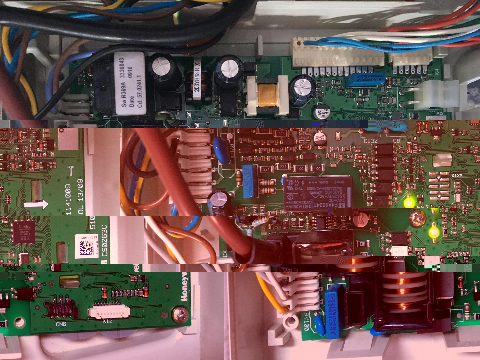

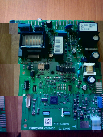

nik 1191, фотку установленной в котел платы...

На плате есть следы ремонта. Возле высоковольтного трансформатора заменены три резистора.
- Представитель BAXI
- Сообщения: 4493
- Откуда: Екатеринбург
- Благодарил (а): 6 раз
- Поблагодарили: 377 раз
- Возраст: 57
Периодические ошибки Е35 и Е01 на котлах 4-го поколения
Мда... древний вам котел впарили...
Слева от высоковольтного трансформатора есть торчащий контакт, к нему присоединить заземляющий проводник.
