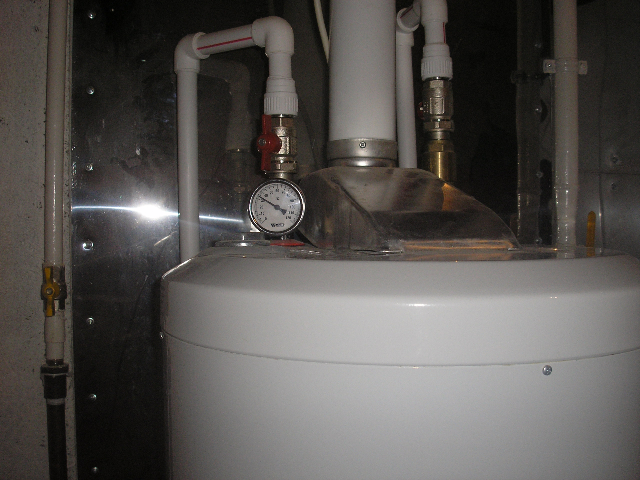

Фото обвязки скинте для конструктива !

Сообщение valiko »
Есть только вот такие ракурсы:
Сообщения: 4493
Поблагодарили: 375 раз
Возраст: 56
Газбойлер SAG-3 190 T плохо греет - неисправен?
valiko, котел у вас 1.310? А вы в курсе, что к котлу можно было присоединить бойлер?

Каким образом возникла турбо насадка на саге ? Производитель не предусматривает работу с подобным устройством ?
BAXI-Ural писал(а): котел у вас 1.310?
Одноконтурный. Чисто на отопление.
plehan писал(а): Каким образом возникла турбо насадка на саге ?
Один умный человек посоветовал, чтобы сэкономить на дымоходе, а Газпром согласовал. Правда оказалось, что гудит эта зараза, как боинг. :facepalm:

valiko, Уберите турбонасадку, сделайте нормальный дымоход. И всё у вас будет зашибись. С этим же SAGом.

Если привести монтаж в соответствии( подключить к дымоходу ) - работа оборудования будет другой !

dobsan писал(а): Расскажите, как работает ваша турбонасадка. Всегда включена?
Мы в дом еще не переехали, поэтому включаем насадку изредка, только когда возникает необходимость подогреть воду в бойлере. Подразумевалось, что работать она должна будет постоянно. Но с учетом сильного шума теперь будем думать, скорее всего будем выключать на ночь и днем, когда водоразбор минимален.
dobsan писал(а): Изменяется скорость от количества и температуры дымовых газов?
При работе насадки изменения скорости не замечено.
dobsan писал(а): Какое разрежение создаёт насадка?
Вот характеристики (наша модель S): http://lemax-kotel.ru/catalog/soputstvu ... rbonasadka
