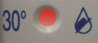

Может всё таки лампочка 30 градусов моргала?
